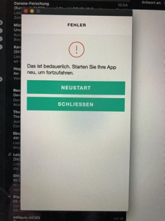

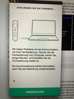

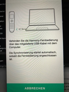

Ich wollte meine 950 (ohne Hub) wieder mal mit der Desktop App ein paar Einstellungen ändern (auf dem Mac).
Beim Anstecken des Kabels kommt zwardas Logo mit myharmony.com, aber im weiteren Verlauf wird sie nicht erkannt. Habe es mit mehreren UCB-Ports und mehreren Macs probiert (Catalina neueste Version).
Eher ein Hardware- oder Software-Problem?

Ich habe dasselbe Problem (Harmony 950, MacOS 10.15.4, Harmony Desktop)! Hast du schon eine Lösung? Gruß
david s
Registriert: 2. April 2020 13:47
Re: 950 wird von Harmony Desktop nicht mehr erkannt
Beitrag von david s »
habe heute eine Antwort vom freundlichen Logitech Support erhalten:
"Inzwischen hat es sich herausgestellt, dass es tatsächlich etwas ist, wo unsere Entwicklungsabteilung an einer Lösung arbeiten muss (das Problem ist also spezifisch nur für 10.15.4). Ich werde auch Ihr Ticket entsprechend weitergeben und Sie auf dem Laufenden halten!"
Also tatsächlich ein Problem zwischen MacOS 10.15.4 und der Harmony Desktop App.
Hoffentlich findet sich da bald eine Lösung...
Gruß, David
Beitrag von tho.r »
Hallo zusammen!
Hier ist der Download: https://support.myharmony.com/de-de/download
Bei mir funktioniert alles wieder so wie es soll. Ich habe auch das Gefühl, dass die Fernbedienung jetzt wieder "flüssiger" reagiert.
Frohe Ostern!
