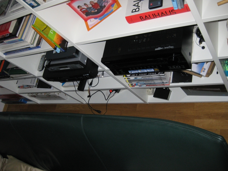

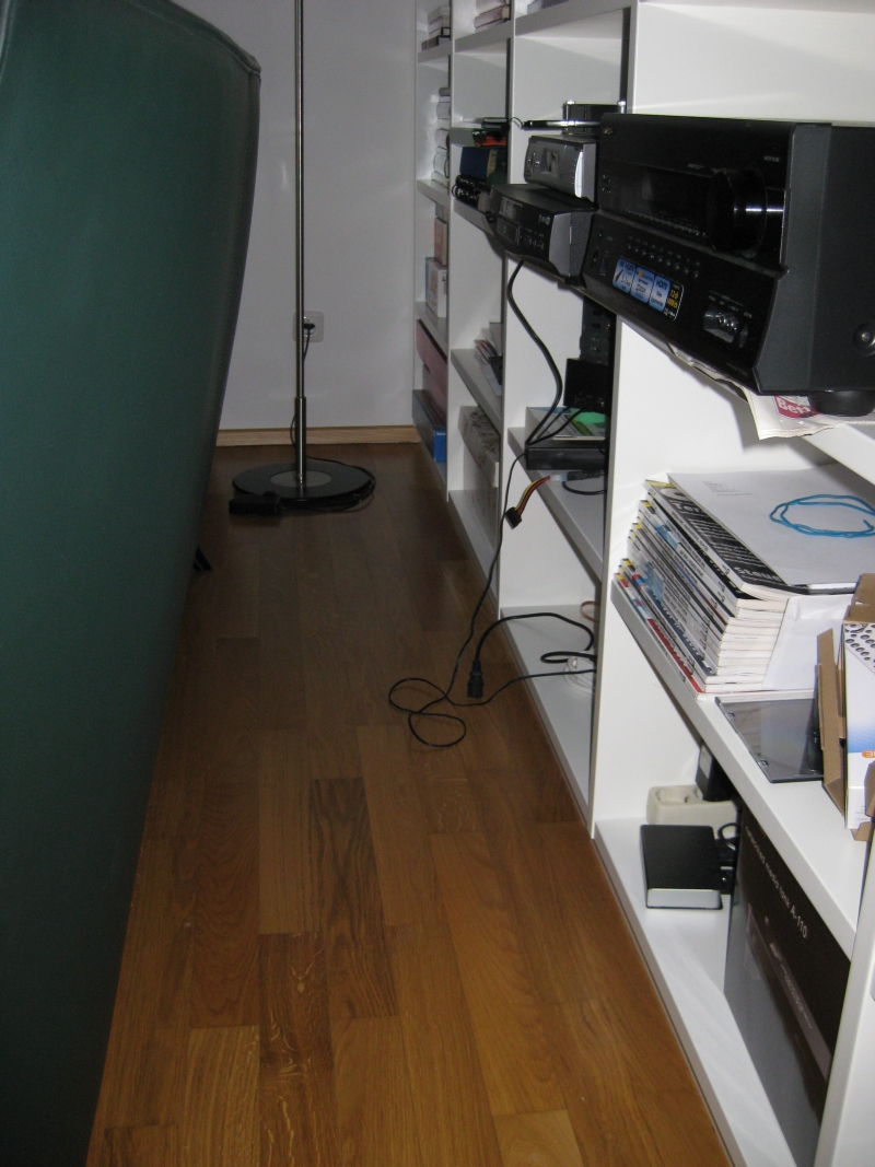

Liebe Fernbedienunsprofis!
Ich muß nach längerm Lesen hier doch mal eine Anfrage stellen:
Habe ein Wohnzimmer 6x4m. Sitze auf der Couch und schaue zu einem Fenster. Ander Seite ist ein TFT und fürs Kino wird vor das Fenster eine Leinwand gezogen. Alles soweit prima. Nur die Geräte stehen hinter der Couch in einer Bücherwand und sollen möglichst sogar noch ein oder zwei Regalfächer weiter runter (siehe Bilder).
Bisher habe ich die Fernbedienungen über die Schulter nach hinten gehalten. Da es aber doch nervt, bin ich über einen Tipp in einem anderen Forum auf die Harmonys gestoßen.
Meine Frage: Kann ich die 900 nehmen und den Blaster und die IR Dinger auf Höhe der Geräte legen und hoffen, dass durch die Reflexion der Ledercouch die Geräte indirekt angefunkt bzw mit IR versorgt werden?
Es soll alles möglichst automatisch - also per DVD schauen, TV schauen usw. gesteuert werden:
1 Onkyo 607 AV Receiver
1 LG BD 370 Blueray-Player
1 Satreceiver
1 WDTV LIVE
1 Panasonic AC200E Beamer
Außerdem soll der TFT per Funkdose an und ausgeschaltet werden.
Der Beamer Panasonic AX200E läßt sich prima durch die Reflexion der Leinwand bedienen obwohl er ganz oben in der Regalwand steht.
Lichbedienung wäre sicher auch nett, aber ob mir weitere hohe Kosten wert ist, weiß ich noch nicht.
Natürlich wäre es toll, die Kosten niedrig zu halten aber mir scheint, es kommt für die Gegebenheiten nur die Harmony 900 in Frage. Oder strahlt die ONE so stark, dass der ganze Raum unter IR-Licht ist?
Oder muß ich auf irgendeine Mamitek-Lösung zugreifen?
Allgemein scheint die Harmonyserie ja recht ausgereift.
Danke für hilfreiche Antworten.

Grundsätzlich kannst du jede Harmony benutzten, die auch nen IR Booster versteht.
Also schau mal hier rein, da siehst die unterschiede bei den FB:
http://www.harmony-remote-forum.de/view ... =35&t=3711
Der IR Booster ist ne super sache, da kannst du bis zu 8 Geräte mit IR Sendern ausstatten.
SChau mal hier:
http://www.logitech.com/index.cfm/remot ... 8&cl=de,de
Licht schalten geht nicht wirklich einfach dazu braucht ne IR zu RF (433Mhz) Umsetzer:
Schaust du hier:
http://www.harmony-remote-forum.de/view ... =35&t=3715
http://www.harmony-remote-forum.de/view ... =35&t=3714

So wie ich es lese, paßt der IR-Booster nur zu den 890, 895, 1000 oder 1100.
Mit dem Preis des Boosters bin ich dann etwa bei dem Preis der 900. :?
xlaustria
Re: Geräte hinter der Couch - welche FB???
die 895 hat auf jeden Fall nen Extender im Lieferumfang

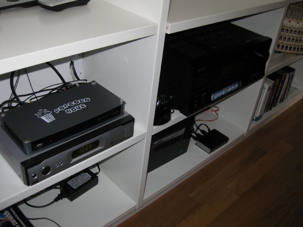

Und im Regal steht eine Popcorn A110 und nicht die WDTV LIVE, die ich aber statt dessen möchte...
LG 370 kommt erst morgen :oops:
Die Bücherwand hat Firma Fröschl aus Grein sehr schön gemacht. Schleiflack...
...und bisl Aufräumen muß ich auch - aber wenn ich die passenden FB habe, muß ich eh alles nochmal richten.

Beiträge: 18194
xlaustria hat geschrieben: Die 895 scheint ja wirklich eine Möglichkeit für mich zu sein.
Ich würde sogar soweit gehen und sagen: Die 900 ist keine Lösung.
Sie hat zwar den Blaster und die zwei Mini-Blaster, aber bei Deiner Geräte-Anordnung würdest Du selbst die Mini-Blaster nur schwer bis gar nicht unterbringen können.
Schau Dir die mal in diesem Thread an.
Beim Extender der 895 kannst Du die IR-Augen ja direkt an die Geräte kleben, was bei den Mini-Blastern nicht möglich ist.

So - kurz die Nachricht, dass ich seit gestern die 895 habe und grob eingerichtet habe. Es wäre wohl doch auch die 900er gegangen, da tatsächlich die Reflexion der Couch ausreicht, um nur per Blaster die Geräte zu steuern. Er steht nur neben dem AV-Receiver und die Leistung reicht, um auch Sat und Popcorn anzusteuern.
Die Geräte konnte ich nun noch eine Regalreihe tiefer stellen, was besonders meiner Frau gefällt :mrgreen:
