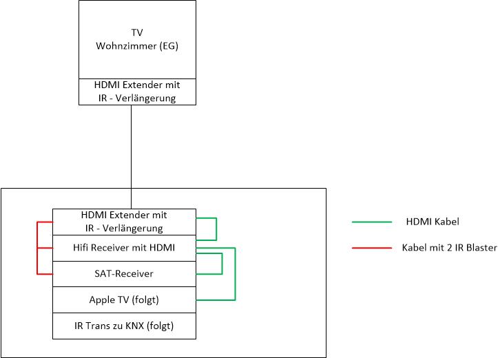

durch Suche nach Infos bzgl. der Harmony Elite bin ich hier auf das Forum gestoßen und habe die Frage ob mein System so funktioniert. Anbei kurz meine Situation:
Wohnzimmer: TV mit HDMI Extender und IR-Verlängerung
Keller: HDMI Extender und IR-Verlängerung, HIFI Receiver, SAT-Receiver
Jetzt möchte ich mein System um einen AppleTV erweitern sowie der IRTrans box als Schnittstelle zu meinem KNX
Fragen:
- funktioniert es wenn der AppleTV im Keller ist
- kommuniziert die Elite über WLAN mit dem HUB oder per Funk oder IR
- Wenn Funk funktioniert das durch eine Betondecke
- Sendet die Fernbedinung alleine auch Bluetooth oder sendet das der Hub
zur bessern Übersicht habe ich eine kleine Zeichnung beigefügt.
Vielen Dank für eure Hilfe
Funk, eigenes Protokoll. Max. Reichweite ca. 10m.
Kommt auf den Betan an aber eher nicht wenn ich an meine Decke denke.
Nur Hub.
Alternative wäre Steuerung per Handy/Tablet denn das steuert den Hub per WLan.

danke für die schnelle Antwort. Gemäß deinen Angaben müsste ich dann den Hub und AppleTV im Wohnzimmer unterbringen und dann das IR-Signal des Hub in den Keller schicken. Hat jemand Erfahrung ob man ein normales Klingenkabel am IR-Ausgang des HUB und einem IR Transmitter einstecken kann oder muss man da mit den IR Blastern arbeiten

hat Apple TV 4 kein IR-Empfänger mehr? Wirkliche Vorteile würde BlueTooth nicht bringen da Siri nicht mit einer Harmony spricht.

So viel ich weiß funktioniert dass AppleTV 4 nur über Bluetooth. Siri brauch ich meiner Meinung nach nicht.

im englischen Forum habe ich jetzt gelesen das Harmony Apple TV 4 per IR steuert und nicht BlueTooth. Negativer Seiteneffekt ist das es nicht so einfach ausgeschaltet werden kann.

So habe jetzt endlich einen Link bei Apple gefunden. Es ist also definitiv Bluetooth 4.0

das bedeutet aber nicht das auch ein IR-Empfänger drin ist. Da ich kein ATV 4 habe kann ich nur wiedergeben was ich im Forum gefunden habe und da stand das die Harmony ATV 4 per IR steuert.
