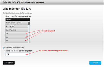

Wir lernen die Ziffern-Befehle der Original-FB unter neuem Namen im AVR/Verstärker an.
Beispiel: 1 als P1; 2 als P2, 3 als P3, etc.
In meinem Beispiel sehen wir, dass ich die Ziffern 1, 2 und 3 bereits als P1, P2 und P3 angelernt habe.
Die Ziffer 4 würde als nächstes unter P4 angelernt.

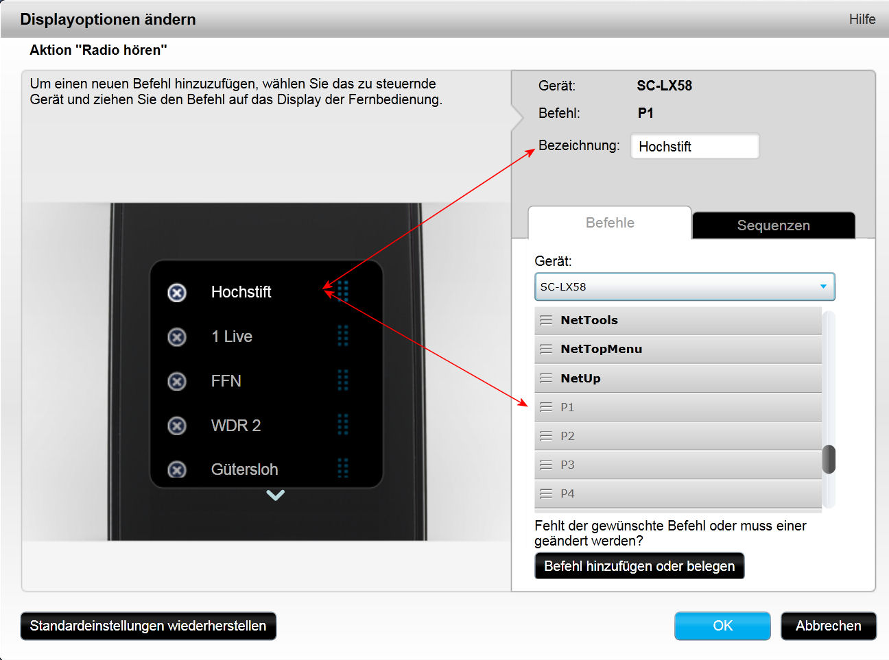

Nun haben wir diese Befehle in der Display-Belegung im Zugriff, können sie in's Display ziehen und ihnen auch gleich den/die Sender-Namen mitgeben.
In meinem Beispiel handels es sich um die Aktion "Radio hören", die lediglich den AVR beinhaltet.
Wir müssen also
  1. die Befehle P1, P2, etc. in's Display ziehen
  2. im Feld "Bezeichnung" (oben rechts) den jeweiligen Sender-Namen eingeben
  3. ggf. die Reihenfolge noch nach eigenen Wünschen ändern
  4. das Ganze mit "OK" natürlich abschließen
Sollte der Sender-Wechsel am AVR/Verstärker nur über mehrere Tasten möglich sein, bieten sich hier Sequenzen an (je Sender eine Sequenz).
Synchronisieren nicht vergessen. :wink:
