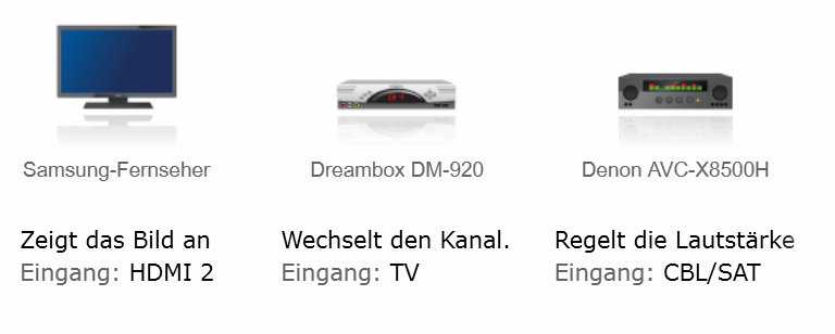

Laola_nbg hat geschrieben: 11. Oktober 2019 18:58 Ich möchte beim Fernsehen den Ton über den Verstärker, die Senderanwahl über die Dreambox und nicht vom TV mit der Alexa steuern.
ist das bei Dir in der Harmony Aktion so eingestellt (bei Dir Pioneer statt dem Denon)?
dann sollte Alexa auch passend den Sender über die Dreambox umstellen. Der Logitech Harmony Skill unterstützt nur einen einzigen Harmony Hub, solltest Du also mehrere Harmony Hubs besitzen, musst Du das über eine Hausautomationssoftware, die den Harmony Hub über einen Alexa Skill ansteuert lösen, bzw. den einen passenden Harmony Hub, der über den Logitech Skill angesteuert werden soll, passend in den Einstellungen des Skills auswählen.

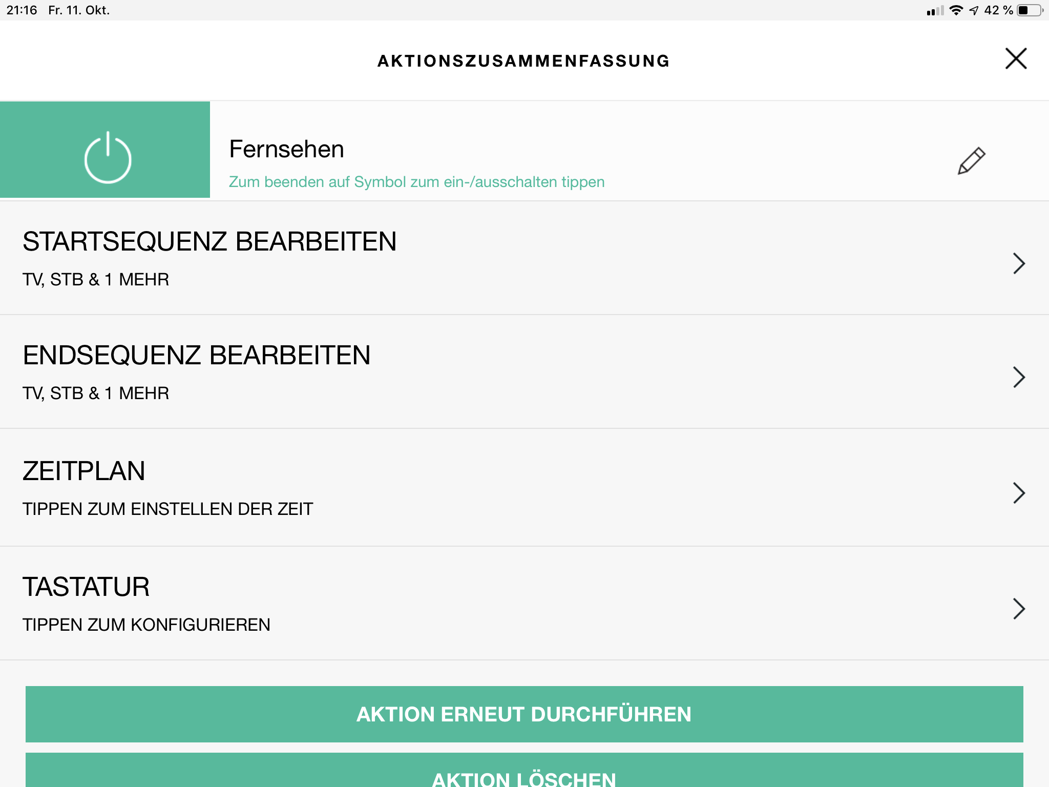

Danke für die Unterstützung. Was Dein Bild zeigt, das finde ich bei mir nicht. Bei mir zeigt sich bei einer Neueinrichtung nachfolgendes Bild. Wir ist bitte genau der Weg zu Deiner Darstellung?
Vielen Dank!

Das geht über die Harmony Software, wie das über die App einzurichten ist, weis ich persönlich leider nicht, da ich das nicht nutzte. Aber vielleicht kennt sich da ja jemand mit aus der nur die App nutzt ob und wie das dort einzustellen ist.
Re: Samsung Tv mit Favoriten (Sender) aus Dreambox
Du wirst bei der Einrichtung der Aktion gefragt welches der Geräte die Sender wechseln soll. Einfach die Einrichtung erneut durchführen
Auf der Seite unten auf "Aktion erneut durchführen"
