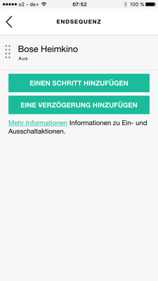

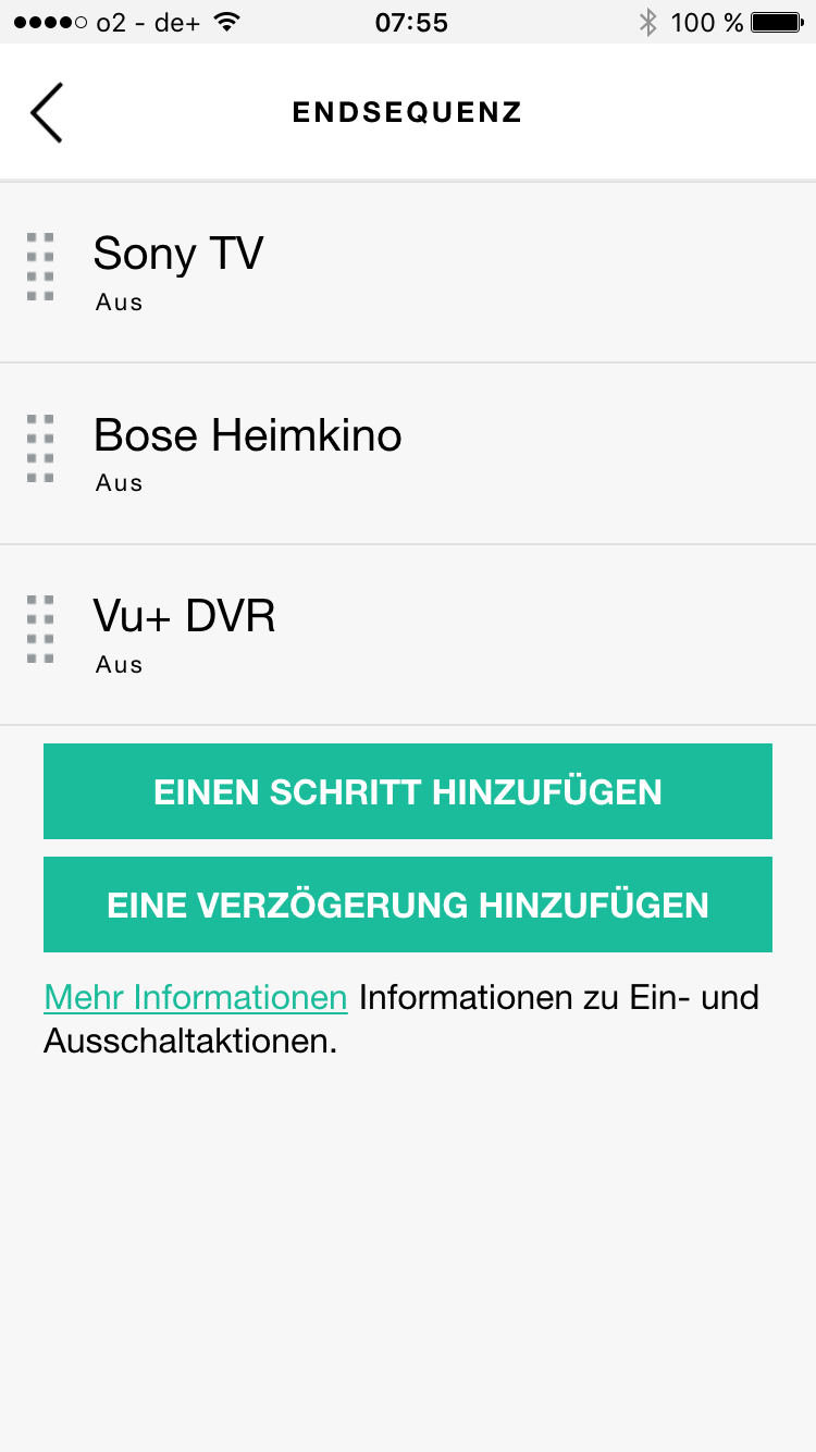

ich habe seit Samstag das Harmony Companion Set.
Eingerichtet habe ich alles per IOS App was so weit ganz gut geklappt hat.
Ich habe nur ein Problem mit der Bose Lifestyle 18 (Modell: AV18 Media Center).
(Das IR beim Bose ist aktiviert und funktioniert. Die Fernbedienung schaltet das Bose System ja ein)
Unter dem Bild "TV" auf der Fernbedienung schaltet sich beim drücken:
- Der TV ein und HDMI 3 Ausgang
- Der VU+ Uno 4 K Receiver ein
- Die Bose Anlage ein auf den optischen TV
Nun mein Problem.
Drück ich auf aus, geht der TV und Receiver aus aber nicht die Bose Anlage.
Mit ist aufgefallen, das wenn ich die Bose über die Hramony App fernsteuere,
die nicht mit dem "roten" Ausschaltbutton aus geht, sondern mit dem "grauen". :D
Nun meine Frage, wie kann bzw. kann und muss ich Einstellungen verändern,
damit sich das Bose Media Center richtig ausschaltet.
PS: Bei der Radio Funktion das gleiche, das Radio wird korrekt ein aber die Bose nicht wieder ausgeschaltet.
Hier nochmal ein paar Bilder aus der App. Ein Laptop wäre auch vorhanden, wenn sich dort mehr oder etwas besser einstellen lässt.

Ich weis nicht genau was ich gemacht habe aber es geht jetzt. In der Bose selber hab ich nicht umgestellt.
Ich bin in die Logitech App hab dort das Bose System editiert und bei ein u ausschalten ausgewählt das alles über eine Taste funktioniert. Danach hab ich die Power Toggle Funktion angelernt (Ein- Ausknopf der Bose FB). Das ging aber nicht mit der Bose FB. Zum Glück hatte ich noch eine Universalfernbedienung mit der ich per IR diese Funktion anlernen konnte. Jetzt geht alles. Hammer.
Vielen Dank. Ohne deinen Denkanstoß mit Power Toggle hätte ich es niemals hinbekommen. Auch wenn ich immer noch nicht genau weis was ich jetzt gemacht habe das es geht. :-)
