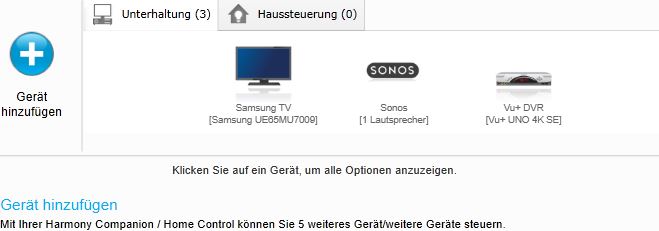

Jetzt wie auf meinem Bild zu sehen:
Mein Fernseher hat zumindest schonmal zwei Unterschiedliche Datenpunkte für An und Ausschalten.
Jetzt fängt aber das Problem mit meiner VU An. Da der Befehl wohl für An und Ausschalten der gleiche ist, kann ich natürlich nicht zwischen Deep Standby und Standby Unterscheiden ohne die VU ein weiteres mal hinzuzufügen damit ich es "separieren" kann, sehe ich das richtig?

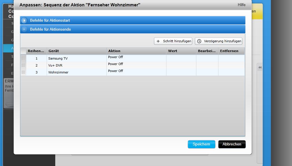

Selbst wenn ich meiner Vu in den Einstellungen sage: "Es gibt keine Ein und Ausschalter auf der Fernbedienung". steht am Ende unter "Aktionen anpassen".
trotzdem das meine VU Power off gemacht werden soll. Aber Power Off gibt es eigentlich gar nicht unter den Tasten, sondern nur PowerToggle.
Ich verstehe das noch nicht genau, wäre das jetzt in diesem Fall so, das Poweroff dann einfach nichts macht?

das was Du beim Start und Ende siehst sind keine Befehle sondern Sequenzen für ein und aus. Was gemacht wird oder nicht wird durch die Smart-States und die Energieeinstellungen des Gerätes bestimmt. Da kannst Du auch 2 unterschiedliche Sequenzen eingeben obwohl es nur einen PowerToggle gibt.

das Verhalten nennt Logitech Smart-States. Der Name trifft es in etwa ist aber übertrieben. Logitech schaut sich an welche Geräte in der aktuellen Aktion laufen und welche für die neue Aktion nötig sind und führt dann nur die benötigten Ein-Ausschaltbefehle aus.
Das ist auch der Grund warum man Power Ein/Aus nicht aus dem Start/Ende der Aktion raus bekommt weil es keine Befehle sondern Sequenzen sind.

Um noch eins oben drauf zu setzen:
Korrekt müsste Logitech schreiben beim
- Einschalten --> Einschalten laut Betriebseinstellungen (anstatt nur PowerOn)
- Ausschalten --> Ausschalten laut Betriebseinstellungen (anstatt nur PowerOff)
Ganz weglassen, wenn in den Betriebseinstellungen z.B. die Einstellung "Gerät hat keinen Ein-/Ausschalter" gewählt wurde, wäre "gefährlich", weil man dann nicht wüsste, das dieses Gerät überhaupt in der Aktion enthalten ist.
