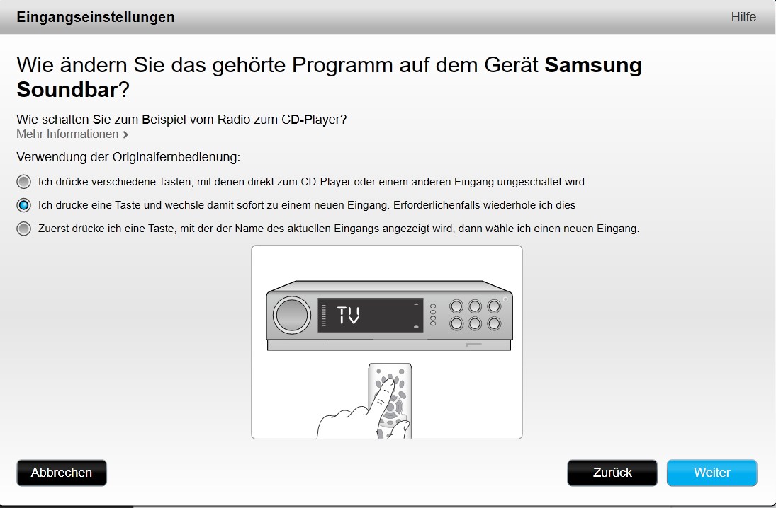

Hallo Community,
ich besitze seit kurzem die Samsung Soundbar: HWQ-995B. Meine Logitech Harmony ist die Elite.
Betreibe folgendes Setup:
TV: Sony XR-75X95K
Soundbar: Samsung HW-Q995B
Receiver: Telekom MR401
Playstation 4
Anschlüsse:
TV: eArc (in)--->Soundbar--->eArc (out)
Soundbar: HDMI1 --->Telekom MR401
Soundbar: HDMI2 ---> PS4
Nun zu meinem Problem:
Ich möchte eine Aktion starten, z.B. TV-->Telekom MR401-->Samsung Soundbar, Soundbar soll auf INPUT 1 schalten.
Dies macht er aber einfach nicht korrekt.
Wenn die Aktion an der Harmony durchgeführt wird, starten alle Geräte, verschiedene INPUTS werden wild durcheinandergeschaltet und meistens wird dann nicht das gewünschte INPUT ausgewählt.
Problem an der Soundbar: es gibt keine einzelnen Inputtasten, man schaltet mit der SOURCE-Taste durch, bis man an die gewünschte Quelle gelangt. Das Input wird am Display der Soundbar angezeigt.
Ich habe zu dem Problem mal gegoogelt und folgenden Beitrag durchgelesen und ebenfalls die, dort angegebenen Einstellungen übernommen.
https://www.reddit.com/r/Soundbars/comm ... ?rdt=63479
Diese Beschreibung betrifft ja, soweit ich gelesen habe, nur die älteren Soundbars zu.....
Naja ich hoffe, ihr könnt mir bei meinem Problem weiterhelfen....habe schon Stunden verbracht, endlich eine Lösung zu bekommen.

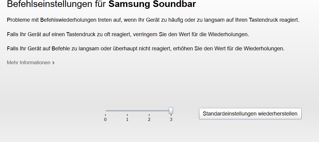

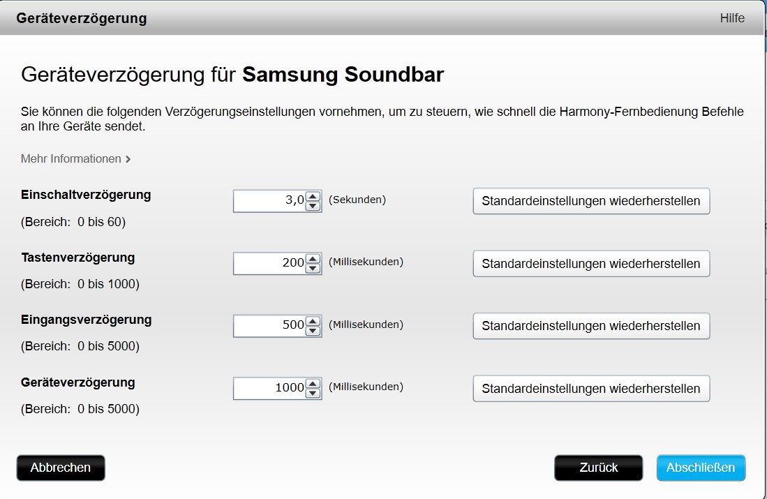

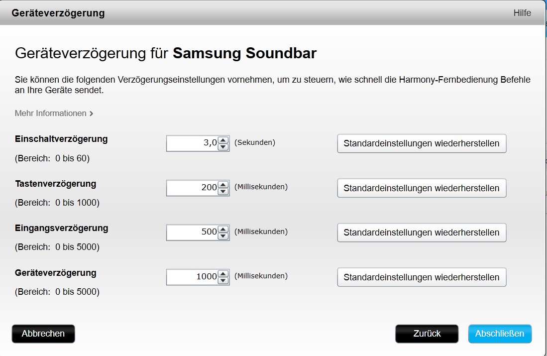

Im Anhang findet ihr noch weitere Einstellungen über Befehlswiederholungen bzw. Geräteverzögerungseinstellungen.

Re: Samsung HW-Q995B (Inputprobleme)
ich vermute mal das Harmony dich nicht fragt welcher Eingang der Soundbar genommen werden soll oder? Schaltet der Sony wenn wenigstens richtig?
Ich würde Harmony sagen sie soll die Finger von den Eingängen der Soundbar lassen. Ich würde dann die Soundbar auf eARC als Fixpunkt stellen. Wenn Du jetzt Telekom schauen willst füge bei Aktionsstart so oft Source hinzu bis Du von ARC auf HDMI 1 geschaltet hast. Bei Aktionsende fügst Du wieder so oft Source hinzu bis Du wieder auf ARC stehst. So gibt es immer einen definierten Startpunkt. Willst Du Zocken musst Du es genauso machen nur jeweils bis/von HDMI 2.

Kat-CeDe hat geschrieben: 2. Mai 2024 09:07 ich vermute mal das Harmony dich nicht fragt welcher Eingang der Soundbar genommen werden soll oder? Schaltet der Sony wenn wenigstens richtig?
Nein, die Soundbar ist so konzipiert, dass man mittels der Sourcetaste die Eingänge durchschaltet. Im Display an der Soundbar sieht man dann den entsprechend ausgewählten Eingang.
Der Sony schaltet in den richtigen Input. Ist ja zu 100% der eArc-Input.
Kat-CeDe hat geschrieben: 2. Mai 2024 09:07 Ich würde dann die Soundbar auf eARC als Fixpunkt stellen.
Das finde ich einen guten Ansatz. Wie genau meinst du das, in Bezug auf die Umsetzung?
Also einmal händisch den Eingang auf eArc stellen an der Soundbar? Oder irgendwas in der Harmony als Fixpunkt einstellen?

Ich habe es geschafft! :) Dank der tollen Hilfe vom User: Kat-CeDe.....vielen, vielen Dank nochnmal!
Ich habe es genau nach deiner Anleitung gemacht und jetzt funktioniert alles wie gewünscht :D :D Dann hat ja das ganze ausprobieren endlich ein Ende.
