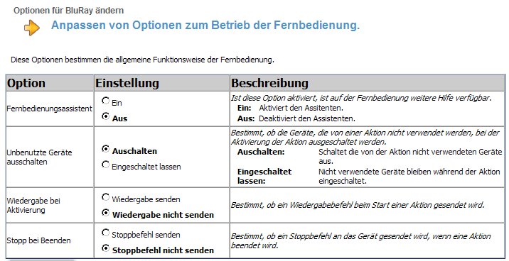

Ich habe eine Aktion „Haussteuerung“ in der nur der Lightmanager Pro enthalten ist, als Dienstprogramm eingerichtet, um meine FS 20 Aktoren zu Schalten. Unter Optionen habe Ich den Punkt „Unbenutzte Geräte“ ausschalten“ auf -Eingeschaltet lassen- gestellt. Wenn Ich jetzt die Aktion „BluRay ansehen“ laufen habe und Ich umschalte auf „Haussteuerung“ schaltet mein Player (Panasonic DMP BD 35) jedes Mal auf Stop. Was kann Ich da machen?

Rantaplan hat geschrieben: Wird wohl nichts anderes übrigbleiben, :roll: obwohl Ich nicht begeistert bin :(
Wie wäre es mit einem Blick in die Optionen der betroffenen Aktion:
Letzter Punkt: Stop bei Beenden

Danke das hat gepasst, Ist leider nie aufgefallen das diese Option gesetzt gewesen ist, Vor allen Dingen währe Ich nie darauf gekommen wenn Ich eine neue Aktion erstelle das Ich in den anderen Aktionen etwas vielleicht etwas ändern sollte.
