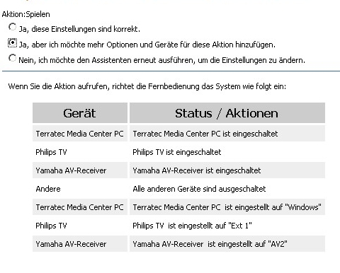

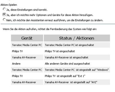

Hi zusammen,
also seit ca. 10Stunden sitze ich hier mit meiner neuen H900 und das meiste konnte ich lösen.
(ok bei meim PS3 Adapter bin ich noch nicht, das mach ich wenn ich das Verb. Kabel zum Blaster habe, konnte ich hier im Forum zum Glück schon nachlesen)
Manches in dem Setup Menu ist auch ultranervig, wenn man z.B. hinzugefügte Schritte einzeln 20 Stellen nach oben bewegen muss aber ok ^^
Aber jetzt muss ich nen Thread aufmachen, ich kann mir Folgendes nicht erklären. :?: :cry:
Ich hab 2 (Dreamcast und PS1) ältere Konsolen, die direkt am TV dran sind, Ton kommt dabei ausm AVR.
Beteiligte Geräte sind also nur TV und AVR, hört sich einfach an.
Ich klicke:
Aktion hinzufügen - Video Game - Spielen (nicht XBox sondern andere Konsole) - Haken bei Spielen.
So dann die Fragen:
-Zum Anzeigen Philips TV (Media PC gäbe es auch noch, hat damit aber nix zu tun, wähle ich nicht).
-Lautstärke über Yamaha AVR (nicht TV oder Media PC, was er mir auch noch anbietet)
:arrow: Und dann frägt er als nächstes nach dem Eingang des Geräts Media PC ?!?! :shock: :evil:
Und ich MUSS was auswählen ...
danach das übliche nach den Eingängen am TV und AVR was auch passt.
Aber am Ende ist das Gerät Media PC auch in der Reihenfolge er checkt ob es eingeschalten ist etc. ... löschen kann ich es auch nicht ("n.v.")
Wieso ist das Gerät da drinnen, wie kriege ich das raus?
Über eine allgemeine Aktion (Dienst) würde es gehen, da leg ich die Geräte vorher selber fest (auch sehr umständlich, da alle Tasten erstmal leer sind).
Ich würde gern das richtige nehmen (Video Spiel), auch mit dem passenden Controller Symbol. :|
Fragt sich nur wie?
im Voraus vielen Dank!

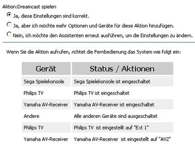

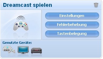

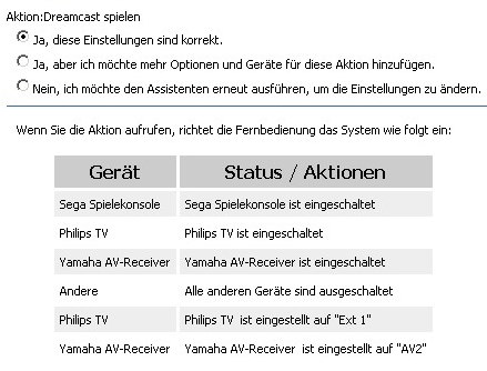

Ohh ok jetzt hab ichs rausgefunden. :idea: :idea:
Ich muss die Konsole als Gerät hinzufügen, obwohl sie überhaupt nicht steuerbar ist durch die Harmony.
:arrow: Ansonsten nimmt er default den PC als Konsolenquelle, wahrsch. weil er nichts anderes hat ... darauf muss man erstmal kommen.
Deshalb sagt er wahscheinlich auch zu meinem TAPE Deck Technics RS-B555, es würde unterstützt werden.
Ich hab mich schon gefreut, da ich es gebraucht gekauft habe und keine FB dazu habe und eig. dachte es kann gar nicht "ferngesteuert" werden.
Aber der grüne Haken hat mir die Hoffnung gemacht es ginge. Worauf vorhin die Ernüchterung kam, dass nix geht.
Aber anscheinend sagt er zu jedem Gerät, das gar keine FB hat, auch - grün "wird untertützt" na lol :roll: :roll:
