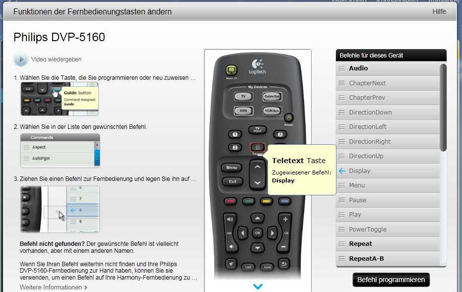

Ich besitze einen Philips DVP-5160 DVD-Player, auf dessen Fernbedienung sich eine "Display"-Taste befindet, mit der man im Bildschirm oben links Informationen zur noch verbleibenden Abspieldauer der jeweiligen Datei einblenden kann.
Nach der (allerdings sehr einfach und übersichtlich gehaltenen) Online-Programmierung spielte ich testweise eine DVD ab und fand diese Funktion nirgends auf meiner Harmony.
Also setzte ich mich wieder an den Rechner und bemühte die manuelle Programmierung.
Ich legte die Taste dreimal mit verschiedenen Bezeichnungen im Programmierungstool an und belegte mehrere verschiedene Tasten meiner Harmony mit diesen Funktionen, doch auch hier stellte sich kein Erfolg ein.
Zwar leuchtet die "DVD"-Taste beim Druck auf die Taste, auf der die Display-Funktion sitzen sollte, aber sonst tut sich nichts.

magasta hat geschrieben: Zwar leuchtet die "DVD"-Taste beim Druck auf die Taste, auf der die Display-Funktion sitzen sollte, aber sonst tut sich nichts.
Kontrolliere mal mit 'ner Digi-Cam oder 'nem Foto-Handy, ob überhaupt was gesendet wird. Du siehst im Sucher dann weißes Licht.
Ich hab Deinen Player mal bei mir eingebunden (als Bezeichnung nur 5160 eigegeben und den Player dann aus der Liste ausgesucht) und den Befehl auf eine Taste gelegt.
Ich geh davon aus, dass Du die Tasten-Zuweisung genauso gemacht hast.

ich habe deinen Ratschlag befolgt und mit einer Kamera getestet, ob beim Druck auf diese Taste ein Signal gesendet wird und das scheint auch so zu sein, nur wollte der DVD-Player das Signal nicht annehmen.
Allerdings habe ich das Problem heute morgen durch Zufall selbst gelöst.
Ich habe einfach den DVD-Player aus der Online-Konfiguration entfernt und ihn erneut eingebunden, komischerweise funktionierte die Display-Funktion danach ohne Probleme.
Wie soetwas zustande kommt, weiß ich auch nicht, aber ich bin froh, dass die Lösung so banal war... ich hatte nicht unbedingt Lust, die Harmony deswegen zurückzugeben.
