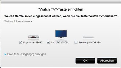

Guten Tag, habe Schwierigkeiten mit H300i Remote und dem Receiver Skymaster. Hier im Forum habe ich leider nichts dazu gefunden. Die Software hat alle Geräte (TV JVC, DVD Samsung und auch Skymaster) erkannt. Ich kann aber nur den TV und DVD anmachen und laut und leise stellen. Mehr geht nicht. Was mache ich falsch?? :?: :cry:

Anna hat geschrieben:Ich kann aber nur den TV und DVD anmachen und laut und leise stellen. Mehr geht nicht. Was mache ich falsch?? :?: :cry:
Hast Du die Taste "Watch TV" richtig eingestellt?
Wenn ich Deine Gerät bei mir aufnehme, ist "Watch TV" standardmäßg so eingestellt:

Re: H300 und Skymaster
Beitrag von Anna »
Nein, ich habe erst den TV, dann DVD und danach erst Skymaster. Ich werde es sofort so wie bei dir beschrieben ausprobieren. Danke!!!

Anna hat geschrieben:Nein, ich habe erst den TV, dann DVD und danach erst Skymaster. Ich werde es sofort so wie bei dir beschrieben ausprobieren.
Die Reihenfolge ist egal.
Wichtig ist nur, dass bei den Geräten, die eingeschaltet werden sollen, das Häkchen gesetzt ist.
Beitrag von Anna »
Häkchen sind genauso, Reihenfolge nun auch, aber es klappt nicht. Ich habe fast alles gelesen, was dazu hier im Forum steht. Nichts geht. Am Skymaster sind Kopfhörer angeschlossen, aber daran kann es doch nicht liegen. Hast du noch einen Tipp? Danke erstmal.

Beiträge: 18195
Anna hat geschrieben: Hast du noch einen Tipp?
Klar doch. :ja:
Laut Logitech werden bei "Watch TV" nur die Geräte eingeschaltet, die auf der Taste "TV" und "Cable/Sat" liegen.
Geh mal in der Software auf
Tasten --> Funktionen der Fernbedienungstasten ändern
Wähle Deinen TV aus --> Los
Auf der Folge-Seite klicke auf die Taste "Cable/Sat". Jetzt sollte Dein Sat-Receiver erscheinen.
Tut er das nicht, lösche alle Geräte bis auf den TV und leg nur den Receiver neu an.
Kontrolliere, ob er nun auf der Taste "Cable/Sat" liegt.
Auf der Power-Taste sollte nun auch der PowerToggle-Befehl des SAT-Receivers liegen.
Falls nicht, zieh ihn aus der Befehle-Liste rechts auf diese Taste.
Beitrag von Anna »
Alles ausprobiert, nichts geht. Ich gebe auf, Danke für deine Mühe.
Beitrag von Anna »
schnell eine Rückmeldung. Die H300 funktioniert jetzt einwandfrei. Habe einen neuen Receiver (Digitalbox) gekauft, der Skymaster war schon 6 Jahre alt. Bin begeistert! Jetzt habe ein neues Problem, arte,Phoenix,eins-extra,-festival,-plus sind verschwunden, aber das liegt nicht mehr an der H300.
