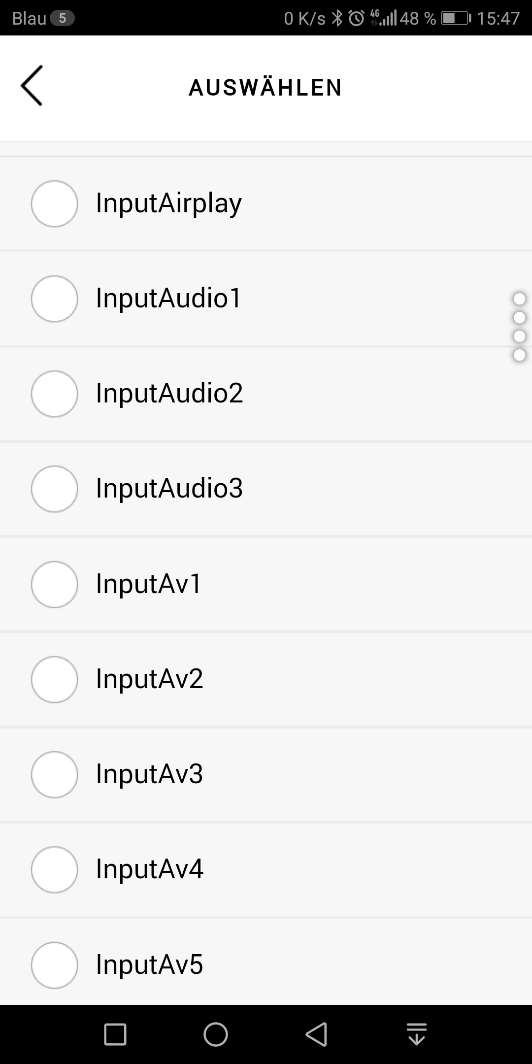

folgendes vorab: Ich benutze zum Einrichten des Hubs bzw. der Harmony Elite eigentlich die Smartphone-App, allerings auch neuerdings die MyHarmony-Desktop-App. Leider funktioniert derzeit weder das Eine noch das Andere wie ich es mir vorstelle... Daraus resultieren aktuell mehrere Probleme, die ich einfach nicht behoben bekomme. Nun zu meinem ersten Problem:
Ich habe bei mir am AV-Receiver einen Sonos Connect, der per Toslink im Eingang "CD" eingebunden ist. Folglich muss mein AV-Receiver dauerhaft angeschaltet und idealerweise im Modus "CD" laufen, damit mein Sonos Connect die an den AV-Receiver angeschlossenen Boxen nutzen kann.
Ich würde daher gerne meinen AV-Receiver beim Beenden einer jeglichen Aktion - in die er eingebunden ist (und das ist quasi jede Aktion) - nicht ausschalten, sondern auf den Eingang "CD" stellen. Leider kann ich den Ausschalt-Befehl nicht entsprechend umbelegen/verändern.
Über die Betriebseinstellungen habe ich angegeben, dass das Gerät "nie" ausgeschaltet wird. Leider hat diese Einstellung scheinbar aber überhaupt keinen Effekt:
https://photos.app.goo.gl/px9pCAYCU9o2wiBBA
Vemrutlich beißt es sich mit dem Aktionsende:
https://photos.app.goo.gl/U4JMHU7vfhpXETD89
Die Anleitung hier habe ich gelesen, halte das aber nicht für die richtige Lösung für mein Problem. Lasse mich diesbezüglich von euch Experten hier aber gerne eines Besseren belehren.

Hallo,rnkttg hat geschrieben: 28. Januar 2019 21:32Über die Betriebseinstellungen habe ich angegeben, dass das Gerät "nie" ausgeschaltet wird. Leider hat diese Einstellung scheinbar aber überhaupt keinen Effekt:
Vermutlich beißt es sich mit dem Aktionsende:
diese Einstellungen beißen sich nicht, dass ist ein bisschen nur bisschen Blöd mit dieser "Anzeige". Den bei in den Aktionsende Einstellungen wird immer angezeigt, dass alle Gerät sich einen "Aus" Befehl senden. Auch wenn die Geräteeinstellung getroffen wurde, dass es an bleiben soll. Hatte früher auch Geräte die Dauerhaft an bleiben sollten und in Aktionsende wurde trotzdem der Aus Befehl angezeigt, jedoch wurde keiner gesendet wenn es anders in den Geräteeinstellung einstellt war.
Dein Problem ist aber vermutlich eher folgendes.
Wenn du nicht Musik hörst, sondern TV schaust, ist auf den AVR der Entsprechende Input gewählt und nicht mehr CD wie für den Sonos oder?
Du musst also bei deinen Aktionen das Aktionsende manuell erweitern, so dass hier noch der Input wieder auf CD gestellt wird.
Hier wird erklärt wie du sowohl bei der Aktionsstart aber auch eben beim Aktionsende weiter Befehle dazu bekommst.

Re: AV-Receiver nicht ausschalten, sondern anderen Eingang wählen
Danke für eure Antworten.
Ich gehe mal chronologisch vor:
https://photos.app.goo.gl/8UcQtTNYQWbMfaSW9
Das ändere ich dann jetzt in "Mit zwei Tasten". Die Einstellungen habe ich jetzt wie folgt vorgenommen:
https://photos.app.goo.gl/mmhyUfTFnzA9JV7f6
Ich werde berichten, ob das schon die Lösung ist.
Würde meine Einstellung oben jetzt nicht theoretisch reichen, damit der AVR beim Ausführen des "AUS-Befehls" (per Druck auf die Hardware-Taste "OFF") in der jeweiligen Aktion nicht ausschaltet und stattdessen dein Eingang "CD" wählt?
Der Sonos Connect läuft ohne AVR, aber ohne AVR kein Ton aus den Boxen.
Abgesehen davon kann ja jeder seinen Stromtarif entsprechend wählen und sich gegen Atom- oder Kohle-Strom entscheiden und einen "Ökotarif" wählen. Ich denke, dann kann man auch einigermaßen guten Gewissens "etwas mehr" Strom zu verbrauchen als jemand mit einem herkömmlichen Stromtarif
PS: Da ich lange bei einem Energieerzeuger gearbeitet habe, möchte ich hier auf eine politische Diskussion gerne verzichten, wäre aber im Offtopic jederzeit für einen Austausch diesbezüglich verfügbar
Der Connect IST erreichbar! Nur solange der AVR nicht eingeschaltet und der entsprechende Input gewählt ist, ist der Connect quasi funktionslos, da er ja lediglich zum Einbinden meiner Anlage in die bestehende Gruppe da ist.std hat geschrieben: 29. Januar 2019 07:32 Verstehe auch nicht warum der Connect nicht erreichbar sein sollte wenn er selber eingeschaltet und nur der AVR aus ist
Tatsächlich ist der AVR so eingestellt, dass er mit "einer einzelnen Taste" ein- und ausgeschaltet wird.std hat geschrieben: 29. Januar 2019 07:32 Außerdem verstehe ich nicht warum er den Power Befehl nicht ändern kann.
Ich kann da jeden beliebigen Befehl einsetzen, wenn das auf "zwei Tasten" zum ein-und ausschalten steht
Ja, je Aktion wird definitiv ein anderer Input gewählt. Eigentlich sind so gut wie alle Inputs meines AVR belegt.m4d-maNu hat geschrieben: 29. Januar 2019 09:20 Dein Problem ist aber vermutlich eher folgendes.

Leider nein. Der AVR schaltet beim Druck auf die Taste "Off" auf der Harmony zwar auf den Eingang "CD" wie gewünscht, aber er schaltet sich danach dennoch komplett aus.rnkttg hat geschrieben: 29. Januar 2019 21:56 Die Einstellungen habe ich jetzt wie folgt vorgenommen:
