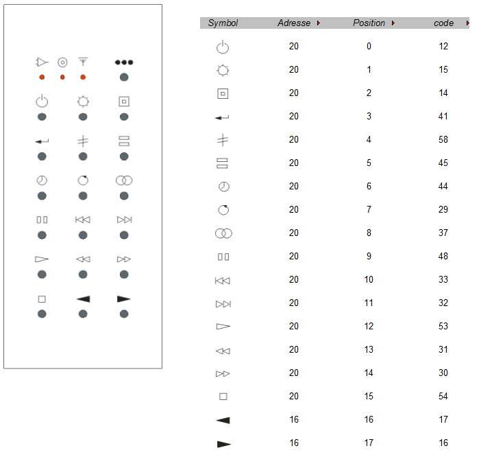

Leider ist nichts drin, aber ich habe eine Übersicht mit den Befehlen für die Trigon Geräte.
Wie bekomme ich die nun in die FB?
Leider kann ich ja keine Befehle direkt eingeben bzw. die FB programmieren?
Andreas

- Beiträge: 874
Re: Harmony 350 ohne original FB einrichten (Gerät nicht in DB)
leider gar nicht, da dies nur die interne Trigon Codierung ist, also keine "IR" Codes
vermutlich welches Gerät angesprochen, Funktion und welcher hinterlegte Code gesendet werden soll
Beispiel der IR-Code "Play" für meinen Yamaha Blu-ray Player sieht so aus
0000 006d 0022 0002 0154 00a9 0016 0040 0015 0015 0016 0015 0016 003f 0016 0040 0015 0040 0016 003f 0016 0015 0016 0015 0015 0040 0016 003f 0016 0015 0016 0015 0015 0015 0016 0015 0016 003f 0016 0015 0016 003f 0016 0015 0016 0015 0015 0015 0016 0015 0016 0015 0015 0015 0016 0040 0015 0015 0016 0040 0015 0040 0016 003f 0016 0040 0015 0040 0016 003f 0016 05e2 0154 0055 0015 0e2e|

Ich habe ein wenig gesucht und bin fündig geworden.
Der nächste Exot ist vorhanden und kompatibel.
Arcam CD s50
Dazu hab ich gegoogelt
RC - 5 Standard
Adresse 20 (= CD Player)
Dann die Positionen verglichen und Codes ebenfalls.
Vielleicht liest jemand mit einem Trigon Gerät mit....
Andreas
Arcam CD s50
RC - 5 Standard
Andreas

Beide nutzen wohl absolut Standardcodes.
Andreas
