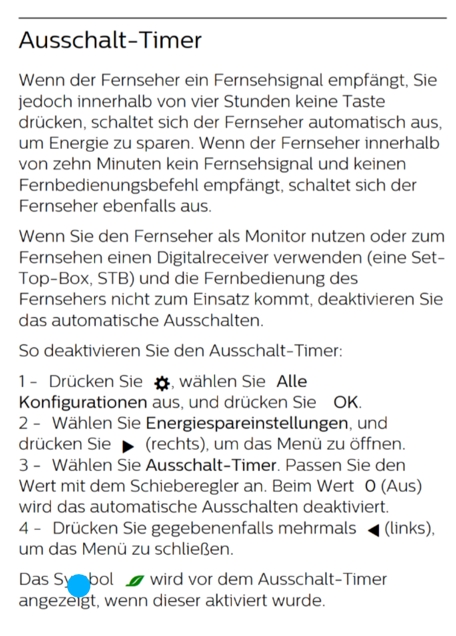

Oder einfach den Abschalttimer doch abschalten. Hatte mich schon über Deine Aussage oben gewundert, da ich den Fernseher auch mal hatte.
Siehe Auszug aus der Bedienungsanleitung.
