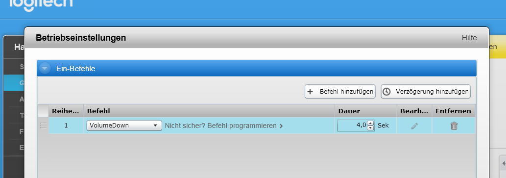

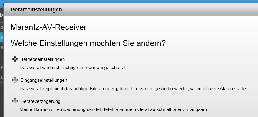

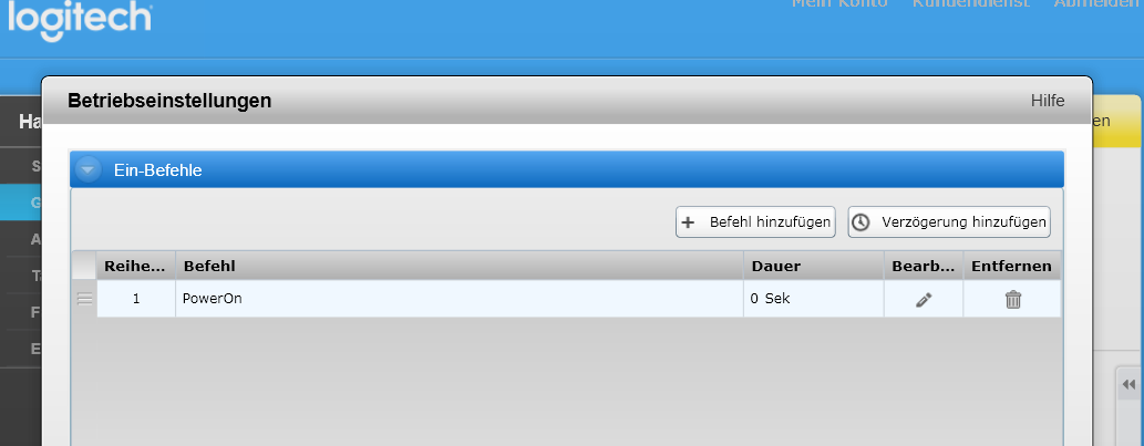

Interessantes Thema hier. Hab mir das ganze durchgelesen und jetzt mal in meine Programmierung geschaut.
Kann es sein, dass sich das jetzt ganz geändert hat und die Dauer immer eingestellt werden kann? Wenn ich mich durch die "Geräteeinstellungen"
durchklicke, komme ich auf folgende Möglichkeiten:
Dies kann ich dann beliebig editieren:
Weil ich nicht meine Programmierung über den Haufen werfen will, wollte ich hier erst mal nachfragen ob das überhaupt die besagte Einstellung ist. Die erscheint bei mir an der Stelle nämlich bei jedem Gerät, egal ob TV, AVR oder Blu-ray Player...

Habs jetzt mal getestet und kann bestätigen, dass meine oben gezeigten Einstellungen genau das bewirken.
Jedoch verstehe ich eigentlich nicht, warum Logitech die "Long-Volume-Down" Funktion nicht sowieso standardmässig anbietet. Die Sache mit dem Extra-Klon-Fake-Gerät ist doch eher Murks... Klar, es geht, aber für eigentlich eine Standardfunktion sollte man nicht zu solchen Übungen greifen müssen.
