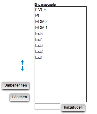

Also eigentlich funktionieren alle vier Befehle, ich kann mit "ChannelUp/ChannelDown" oder mit DirectionUp/DirectionDown die Eingangsquelle auswählen. Ich habe alle ausprobiert.
TheWolf hat geschrieben: Also nochmal:
Geh in die Eingangs-Wahl des Gerätes und lege dort die Eingänge (nicht die Kanäle) fest, die beim TV auch vorhanden sind.
Fehlt ein Eingang, legst Du ihn neu an. Taucht dort ein Eingang auf, den Dein TV nicht hat, löscht Du ihn.
Danach sortierst Du diese Eingänge, damit sie in dort in der gleichen Reihenfolge stehen, wie sie am TV auftauchen.
Ich denke, das sollte so stimmen. Oder?
So ist die Harmony eingstellt
Eingangsquellen Harmony.jpg (15.42 KiB) 1137 mal betrachtet
Menu Eingangswahl des Toshiba
Und auch mit diesen Einstellungen funktioniert es nicht. Der TV springt auf irgend einen Eingang oder Kanal. Dies tut er ohne jegliche Logik. Mal hüpft er 7 Stationen hoch, mal 5 runter. Und dies notabene unabhängig davon, ob aktuell ein Up oder Down Befehl konfiguriert ist ......???

Auf dem Bild von der Eingangswahl des Fernsehers ist oben ein Pfeil. Da habe ich die Vermutung, dass er mit einem Befehl - Ich würde sowieso "Direction" nehmen - hoch oder runter - "rollend" durch das Menü wandert. Also wenn der Curser auf dem obersten Eingang steht und die Tast "DirectionUp" betätigt wird, auf den untersten Eingang der Liste geschaltet wird? Bitte ausprobieren und Bescheid geben.
Re: Eingang anpassen für alten Toshiba
Verfasst: 27. November 2012 09:22
leo hat geschrieben: Ich denke, das sollte so stimmen. Oder?
Jep. Sieht erstmal gut aus (wobei ich vermute, das 5, 4C, 3 ... die EXT-Eingänge sind).
leo hat geschrieben: Und auch mit diesen Einstellungen funktioniert es nicht. Der TV springt auf irgend einen Eingang oder Kanal. Dies tut er ohne jegliche Logik. Mal hüpft er 7 Stationen hoch, mal 5 runter. Und dies notabene unabhängig davon, ob aktuell ein Up oder Down Befehl konfiguriert ist ......???
Nochmal:
Klappte es denn, wenn Du die Eingänge direkt über die Befehle anspringst, also nicht aus einer Aktion heraus sondern aus dem Gerät?
Und: Teste das unbedingt mit den Befehlen DirectionUp/DirectionDown und nicht mit den Channel-Befehlen.
