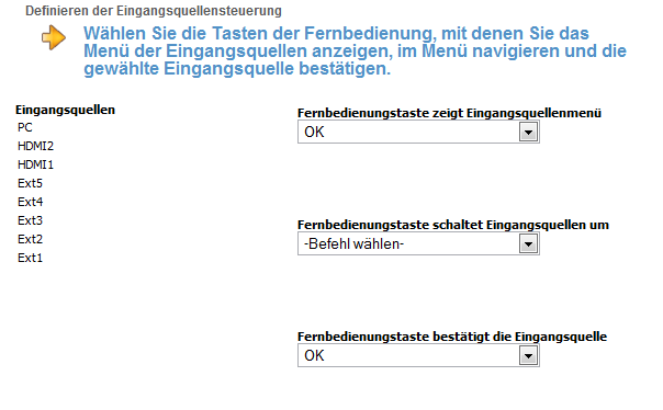

Ich habe einen alten Toshiba TV der nicht über eine direkte Einganswahl verfügt. Will ich auf einen HDMI-Kanal wechseln, drücke in an der original FB den OK Knopf, wähle danach mit dem up oder down Knopf den gewünschten Kanal, und bestätige dann wieder mit dem OK Knopf. Ich habe in diesem Forum schon viele Beiträge zum Thema "Eingänge anpassen" mit den Methoden 1-4 gelesen und angewendet, nichts hat funktioniert. Meinem Nichtswisserhirn stellt sich eine Frage: wie soll die Harmony One+ wissen, welcher Eingang beim Einschalten des TV aktiv ist. Damit ich TV schauen kann, muss er auf HDMI1, für DVD auf HDMI2, für externe Geräte (Videokamera) auf ext1. Der Eingang ändert also dauern. Somit kann ich der Harmony ja nicht sagen "Eingangsmenue öffnen", InputNext" und "bestätigen". Denn je nachdem auf welchem Eingang der TV gerade war, wechselt er mit InputNext einfach auf den nächsten Eingang. Ich kann HDMI1 oder HDMI2 also nie mit Sicherheit wählen.

Danke für den Tipp. Der Toshiba ist schon 8 Jahre alt, und ich habe kein Handbuch mehr. Der PVR ist per HMDI verbunden. Habe mich durch das Menu des TV gedrückt, aber nirgens eine entsprechende Einstellungsmöglichkeit gefunden. Auch das Internet gibt diesbezüglich nichts her.
Der Tipp von Stefan, dass die Methode 3 die Richtige sei, habe ich ja schon probiert. Weiss bei der Konfiguration nicht, welchen befehl zum Umschalten der Eingangsquelle ich wählen muss ...??

Re: Eingang anpassen für alten Toshiba
na da muss der "Down" Befehl rein
Ich hoffe der TV scrollt dann von der letzten Position wieder an die Erste durch
Ansonsten, wenn du dann wieder "Up" drücken musst dann kann dir das nur der Support einrichten

was mir in das Auge gesprungen ist: Sind die Eingangsquellen (Screenshot) überhaupt entsprechend dem Menü des Fernsehers angelegt und sortiert?

leo hat geschrieben: Weiss bei der Konfiguration nicht, welchen befehl zum Umschalten der Eingangsquelle ich wählen muss ...??
Daher sollte man das hier unbedingt machen:
Danach weißt Du, welche Taste bzw. welche Befehle Du brauchst.
Schwarz hat geschrieben: was mir in das Auge gesprungen ist: Sind die Eingangsquellen (Screenshot) überhaupt entsprechend dem Menü des Fernsehers angelegt und sortiert?
Sehr guter und wichtiger Hinweis. :ja:
ja, die Reihenfolge entspricht genau der des TV.
leo hat geschrieben: Es gab keinen Befehl, mit dem ich den Eingang InputHDMI1 (oder2) direkt ansprechen kann.
Davon war auch nicht die Rede sondern von den Befehlen, mit denen Du
a) das Eingangs-Menü am TV öffnest
b) durch die Liste der Einträge wanderst
c) den gewählten Eingang auswählst
Diese drei Befehle trägst Du bei der Methode 3 ein.

TheWolf hat geschrieben: Davon war auch nicht die Rede sondern von den Befehlen, mit denen Du
Ich habe, wie von TheWolf vorgeschlagen, die Methode 3 gemäss den Punkten a), b) und c) konfiguriert, wobei ich für b) den Befehl InputNext eingetragen habe. Das brachte folgendes Verhalten. Egal ob ich die Aktion 'Fernsehen' oder 'DVD schauen' wähle, der TV schaltet einfach immer einen Eingang weiter. Der TV stand von der letzten Nutzung noch auf Eingang HDMI1
- ich wähle die Aktion 'Fernsehen' (Eingang HDMI1), der Eingang wechselt von HDMI1 auf HDMI2
- ich wähle die Aktion 'DVD schauen' (Eingang HDMI2), der Eingang wechselt von HDMI2 auf PC
- ich wähle wieder die Aktion 'Fernsehen', der Eingang wechselt von PC auf Ext1
- ich wähle wieder die Aktion 'DVD schauen', der Eingang wechselt von Ext1 auf Ext2
- usw
Mit ist immer noch nicht klar wie die Harmony wissen soll, auf welchem Eingang der Toshiba gerade steht, wenn eine Aktion ausgewählt wird. Das oben beschriebene Verhalten ist für mich logisch, denn mit der Methode 3 wird ja jedes Mal einfach einen Eingang weiter geschlatet. Ungeachtet davon, auf welchem Eingang der TV gerade steht.
:roll: :?: :?: :?:
öffnet sich für "InputNext" denn vorher ein Menü? Wenn das nicht so ist und der Fernseher bei jedem ersten Befehl einen Eingang weiter schaltet, wäre für diesen Befehl Methode1 die richtige. Das steht aber auch sehr gut beschrieben in den FAQs.
leo hat geschrieben:Mit ist immer noch nicht klar wie die Harmony wissen soll, auf welchem Eingang der Toshiba gerade steht,
Wie oben schon erwähnt, müssen die Liste der Eingänge im Fernseher und bei der Harmony überein stimmen. Dann "merkt" sich die Harmony, wo sie gerade ist. Deshalb kommt sie ja auch bei eingeschaltetem CEC oder manuellem Schalten "aus dem Tritt".
Wichtig ist es auch zu kontrollieren, ob nur aktive Eingänge (angeschlossenenes und erkanntes Gerät) angewählt werden oder ob immer alle Eingänge durchgeschaltet werden.

leo hat geschrieben: Ich habe, wie von TheWolf vorgeschlagen, die Methode 3 gemäss den Punkten a), b) und c) konfiguriert, wobei ich für b) den Befehl InputNext eingetragen habe.
Lies bitte, was ich schreibe.
Ich hab nicht geschrieben, Du sollst Methode 3 einstellen, geschweige denn, dort den InputNext auswählen, sondern erstmal die Bild Harmony FAQ | Befehle testen um rauszufinden, was welcher Befehl macht.
Erst dann können wir aufhören mit rumraten und konkret sagen, was Du wo einstellen sollst und was nicht.
Also nochmal konkret gefragt:
Welcher Befehl öffnet das Eingangs-Menü am TV? |_____________|
Mit welchem Befehl wanderst Du durch die Liste der Einträge? |_______________|
Mit welchem Befehl wählst Du den gewählten Eingang aus? |____________|
