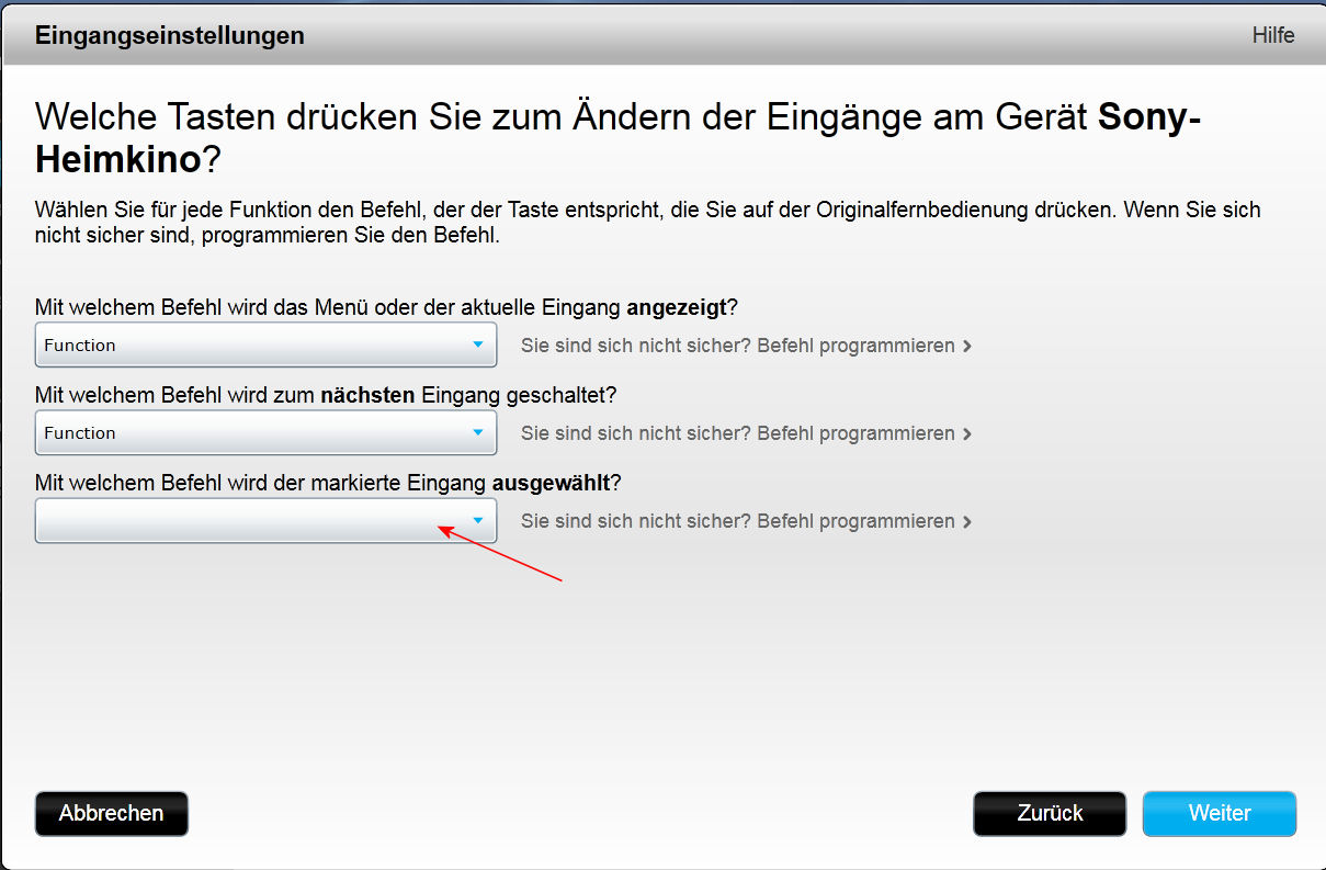

sushiko hat geschrieben: Man sieht oben links in der Ecke ein Feld wo alle Eingänge aufgelistet sind, es wird durchgewählt und springt dann ins Home Menü der Sony...
Ok.
Auch hier gehen wir in's Geräte-Menü auf der Harmony und wählen den Sony aus.
Jetzt sende den Befehl Function. Damit sollte sich das Eingangs-Menü öffnen.
Mit jedem weiteren Senden des Befehls Function solltest Du durch das Menü wandern können.
Jetzt sende mal den Befehl Enter und schau, ob der ausgwählte Eingang aktiviert wird.
Klappt das nicht, sende den Befehl Select. Einer von beiden Befehlen sollte den gewählten Eingang aktivieren.
Wenn einer von beiden Befehle den Eingangt aktiviert, muss dieser Befehl noch in der Eingangs-Wahl des Sony hinterlegt werden.
Wie Du dahin kommst, weist Du ja schon. Also geh bis zu diesem Bild ...
... und wähle im untersten Feld den besagten Befehl ein.
Danach synchronisieren und testen.

Also ich habe das jetzt mal ausprobiert ich kann es über zwei Varianten machen... auf jeden Fall über mehrfaches Drücken der Function Taste, bis der gewünschte Eingang erreicht wird, dieser wird auch automatisch ohne zusätzlich Enter zu drücken angewählt (ich kann aber auch zusätztlich Enter drücken) und ich kann auch mit den Pfeiltasten die Gänge hoch und runter wählen nach einmaligem Drücken der Function Taste.
Auf der Einstellungsmaske von der du den Screenshot geschickt hast habe ich jetzt im dritten Feld noch zusätzlich Enter ausgewählt, bei der Frage wird das Gerät nach dem einschalten auf einen bestimmten Eingang zurückgesetzt habe ich Nein ausgewählt... (Sony wird ja nach dem Einschalten auf den letzten aktiven zurückgesetzt - steht aber nicht zur Auswahl) synchronisiert... Aktion gestartet... man sieht dann wie sich wieder das Fenster in der Ecke öffnet er wählt durch aber immer den falschen, manchmal auch den richtigen aber das ist dann Zufall^^)
Mir ist aber eben beim einstellen noch aufgefallen dass bei dem Punkt wo die Geräteeingänge angepasst werden bei der Sony nicht die Eingänge dahinter mit (Input....) stehen (so wie wir es beim TV gemacht haben) aber in dieser Maske gibt es kein Feld Eingänge korrigieren...
