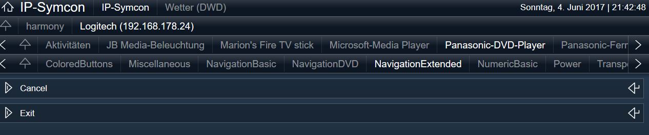

Wie weit bist Du denn gekommen? Hat es bei Dir im Objektbaum den Harmony Hub angelegt? Wenn Du in den Webfront wechselst in der Übersicht (willkommen) auf Visualisierung Öffnen, dann siehst Du theoretisch die Aktionen und kannst diese auslösen. Wenn Du nun Einzelne Befehle in Prozesse einbauen willst oder diese z.B. Zeit gesteuert ausführen legst Du einen Timer an. Zum Beispiel CTRL+0 mal eine Kategorie anlegen. Dort ein Skript das ausgeführt werden soll also z.B. einen Aktion reinkopieren mit Skript markieren und rechts Klick Objekt duplizieren. Jetzt verschiebt Du das Duplikat in den Ordner den Du vorher angelegt hast. Um ein Ereignis zu nutzten markierst Du jetzt das Skript und CTRL+4 fügt ein Ereignis hinzu. Abhängig vom Ereignis wird dann dieses Skript ausgeführt z.B. Wochentag, Zeitpunkt oder auch wenn Sich etwas anderes ändern Sollte Du z.B. nach Hause kommst.
Re: Harmony Elite, Light-Manager Mini und Amazon Alexa
tatsächlich
jetzt kann ich es sehen. Auch wenn für mich noch nicht reproduzierbar ist wo ich jeweils hin muss. Erfordert wohl etwas Eingewöhnung

Das was man oben sieht sind die Skripte diese sind da um Dinge in Prozesse auch einbauen zu können. Ansonsten kannst Du in der Demo auch locker Harmony Variablen anlegen klicken dann hast Du das noch besser in der Visualisierung im Webfront. Dies sollte man allerdings nur machen wenn die Demo vorhanden ist oder die passende Lizenz denn gerade bei der Harmony werden dann massig Variablen angelegt. Und schalten kann man ja auch mit Skripten.

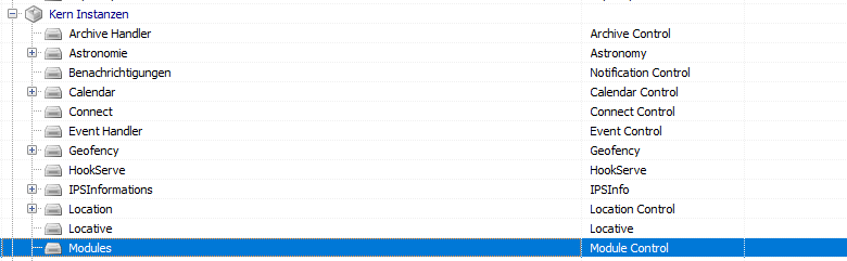

Neuroplant hat geschrieben: 4. Juni 2017 21:45 Wo finde ich 'Modul Control'?
Im Objekt Baum + bei Kerninstanzen dort findet sich eine Instanz Modules. Ich glaube ich füge da noch mal ein Bild ein ich vergesse immer wie lange ich IPS schon nutzte.

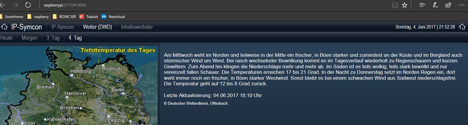

Bei mir geht nur das Wetter
Alles andere finde ich nicht, bzw ist nicht Aktiv
Hab es auf einem RaspberryPI3 unter Raspian

Das Bild habe ich mal in der readme hinzugefügt. Wie sieht denn der Objektbaum bei Dir aus? Sind denn Geräte vom Hub gefunden worden und angelegt worden?
