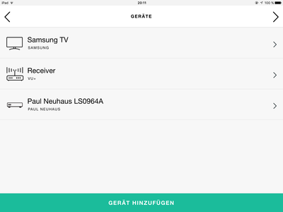

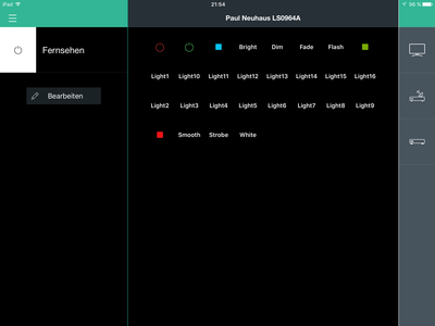

Ups, Sorry... ich erkläre mal genau was ich vor habe.
Also, ich habe einen Samsung TV und Vu+ Receiver die beiden laufen über den Harmony Hub mit Alexa (an- und ausschalten).
Wenn ich sage: "Alexa Fernseher an/aus" schaltet sich TV & Receiver an bzw. aus - funktioniert super. :)
Jetzt wollte ich mein LED Stripe "Marke: Paul Neuhaus" auch über Harmony Hub & Alexa laufen lassen.
Ich habe die LED in den H Hub eingepflegt kann es auch über die APP (iPhone/iPad) Manuel steuern, während ich TV gucke.
Mein Wunsch ist den LED Stripe mit Alexa nutzen zu können. z.B "Alexa starte LED Stripes" und LED leuchtet (OHNE DAS TV STARTEN ODER BEENDET WIRD).
Ich weiß das ich für die Anbindung Yonomi brauche - TV & Receiver habe ich auch mit Yonomi eingebunden damit es klappt :o
Ich habe mal 2 Bilder angehängt, vielleicht könnt ihr daran sehen wo der Fehler liegt :shock:
siehe Foto:
Bild 1
Bild 1
Bild 2
Bild 2
Re: Harmony Hub und LED Stripes
Verfasst: 23. Juli 2017 22:27
von std
geht nicht, da du mit Alexa/Yonomi keine Einzelbefehe absetzen kannst
Und da immer nur eine Aktion laufen kann schaltet eine Aktion "Stripes" andere laufende Aktionen ab
