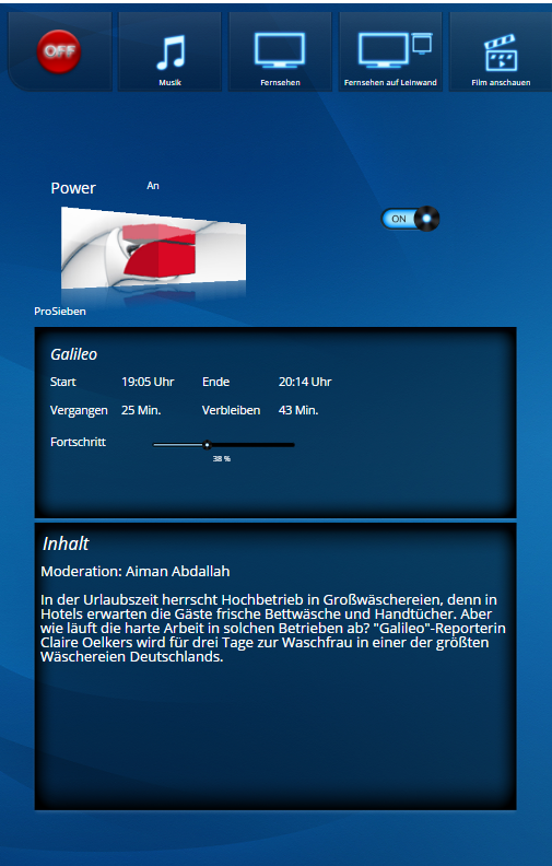

Als Beispiel möchte ich wenn ich Fernsehen anschalte nicht nur das der Fernseher angeht sondern ich möchte auch gleich ein Überblick haben was läuft, bis wann und auch was auf anderen Sendern zeitgleich läuft. Die Logitech schaltet ja lediglich an, mehr macht die nicht, daher kommt der Rest der Information von IP-Symcon. Auch der Alexa Skill von Logitech schaltet lediglich an. Wenn ich jetzt aber Alexa fragen will was gerade läuft oder Dinge wie die Audiospur über Alexa wechseln geht das auch nicht ohne Hausautomation.

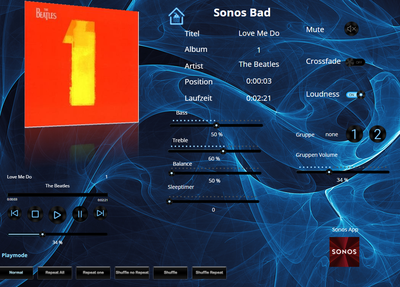

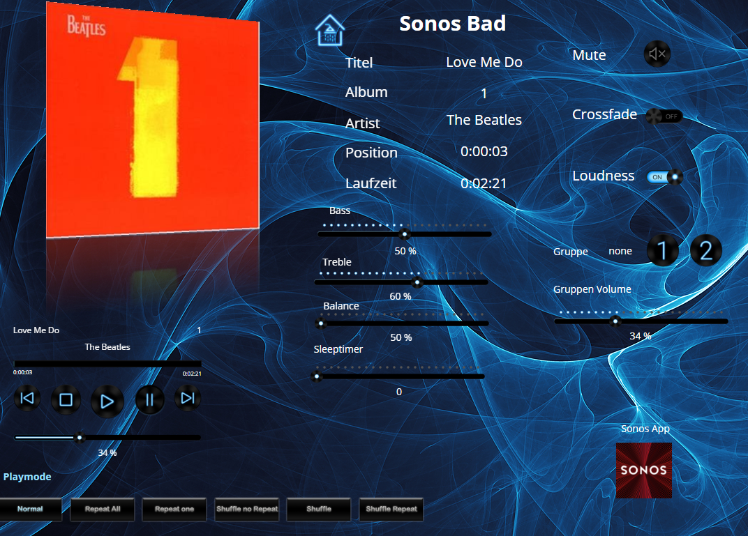

Wenn ich Sonos benutzte möchte ich mehr sehen als in dem kleinen Display der Harmony möglich ist, außerdem fehlen mir Einstellungen die die Harmony Remote gar nicht unterstützt oder sehr umständlich zu erreichen sind.
