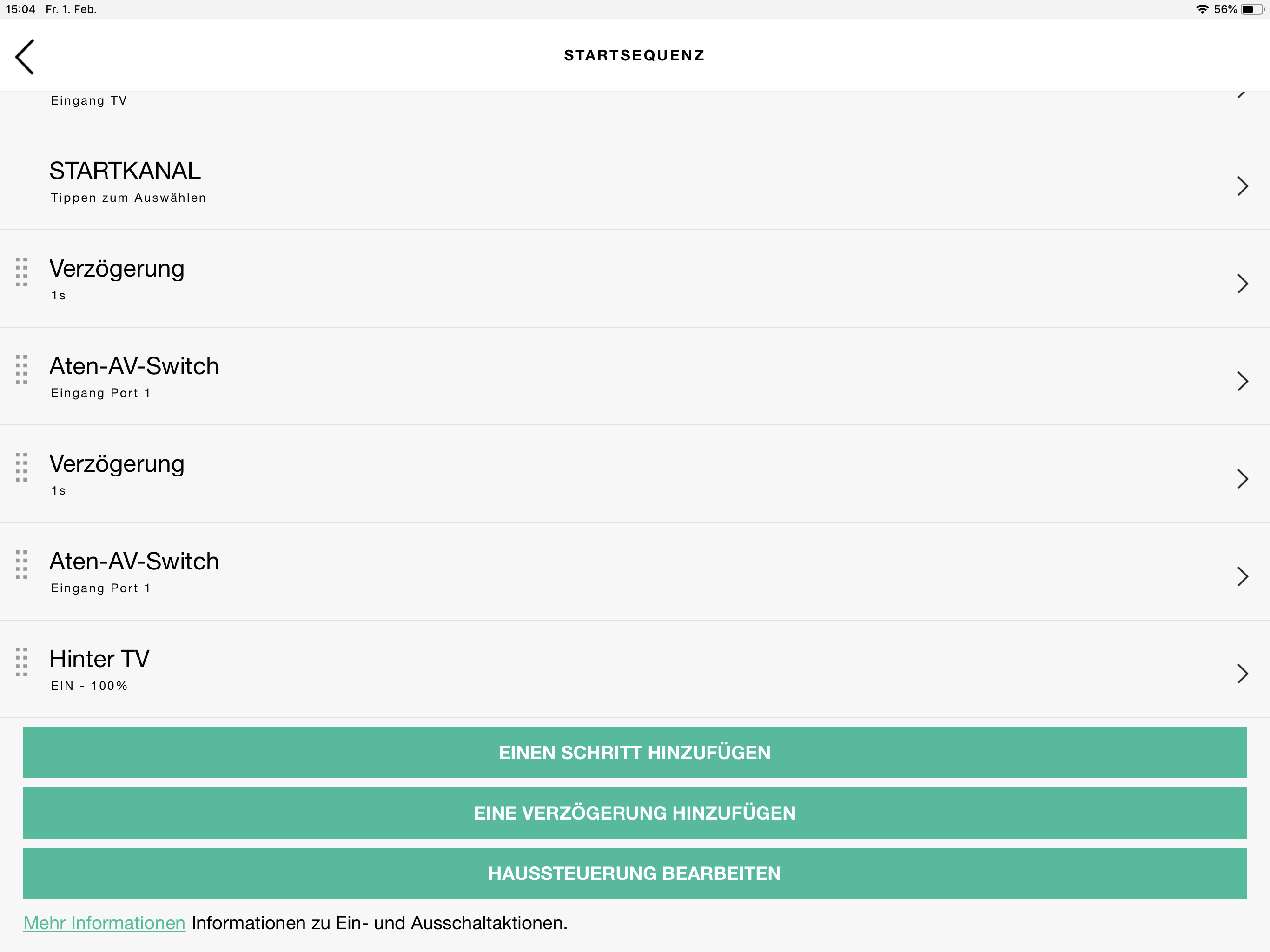

So, binn euch ja noch eine Antwort schuldig, habe Heute mit dem Support telefoniert und es gab tatsächlich eine Lösung.
Hoffe es ist auf dem Bild zu sehen was der Support gemacht hat. Hilft eventuell zukünftigen Problemen 👍

Re: (Elite mit Hub) Einschalten des Aten VS-482
Tomiii hat geschrieben: 1. Februar 2019 15:10 So, binn euch ja noch eine Antwort schuldig, habe Heute mit dem Support telefoniert und es gab tatsächlich eine Lösung.
Suuper Lösung des Supports. :roll:
Sie hängen die Eingangs-Befehle einfach an den Aktions-Start anstatt die Input-Befehle selbst zu überprüfen und zu korrigieren.
Das wäre die Lösung, von denen auch zukünftige Aten-Nutzer profitieren würden.
So ist es Deine alleinige Lösung und solltests Du -aus welchem Grund auch immer- diese Aktion mal löschen, stehst Du wieder vor dem Aten-Problem.

Das hatte der Support auch versucht, die Befehle zu korrigieren, aber nach fast 2 Stunden ohne ein Erfolg, bleibt halt nur diese Lösung.
Ist nicht optimal aber besser als gar keine. Anscheinend ist der Aten ein schwieriger Fall :(
