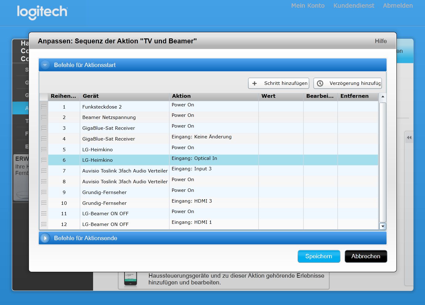

Re: Favoriten auf zwei Aktionen nutzen?
Beitrag von Bahni »
OK.,habe es jetzt nochmal probiert.
Habe eine neue Aktion erstellt mit allen Geräten die drin vorkommen sollen.
Sieht dann so aus:
Obwohl ich sage bei Aktionsstart soll der Grundig TV eingeschalten werden wird der Beamer auch mit eingeschalten.
Was mache ich falsch?
TV: Grundig 43GFB6625
Beamer: LG PF1500
Sat Receiver: Gigablue HD QUAD Plus
LG Heimkinosystem LHA725
JB Light Manager Classic
Alexa
Beiträge: 6517
wsas sollen denn Schritte 11+12? Da Du kein richtiges Power Off hin bekommst gibt es kaum eine stabile Lösung für dich. Erst wenn Du einen Weg gefunden hast den Beamer auszuschalten aber nicht einzuschalten wenn er schon läuft kann man weiter machen.
Ohne richtiges Power Off fällt mir nur ein das Du in den Geräte-/Betriebseinstellungen des Beamers sagst das er keinen Ein-/Ausschalter hat dann musst Du ihn aber auch manuell ausschalten.
Beitrag von Bahni »
Der Beamer hat jetzt ein echtes Power ON und Power off, wie oben geschrieben, das funktioniert auch als Gerät manuell.
Habe es auch so eingerichtet "Gerät aus wenn nicht benutzt", "Gerät hat 2 Tasten für ein/aus" für EIN "Power ON" und für aus "Power OFF"
Wenn ich aber nun die Aktion einrichte muss ich ja am Anfang alle Geräte anhacken die ich verwenden möchte also auch den Grundig TV und den Beamer. Nun sage ich das bei Aktionsstart der Grundig TV als Anzeigegerät verwendet werden soll.
Es geht aber trotzdem dann bei Aktionsstart der Beamer mit an, siehe Screenshot?
Ich sehe auch keine Möglichkeit den Beamer in "Befehle bei Aktionsstart", siehe Screenshot, zu ändern oder zu löschen?
Beamer: LG PF1500
Alexa
Beiträge: 6517
Bahni hat geschrieben: 17. November 2019 08:29"Gerät aus wenn nicht benutzt", "Gerät hat 2 Tasten für ein/aus" für EIN "Power ON" und für aus "Power OFF"
Hier solltest Du doch für ein InputHDMI1 und nicht Power On nehmen.

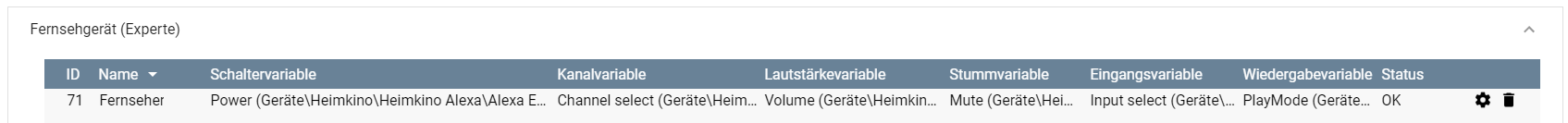

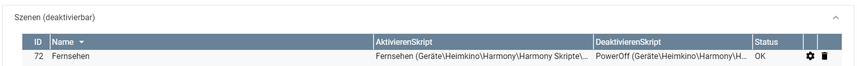

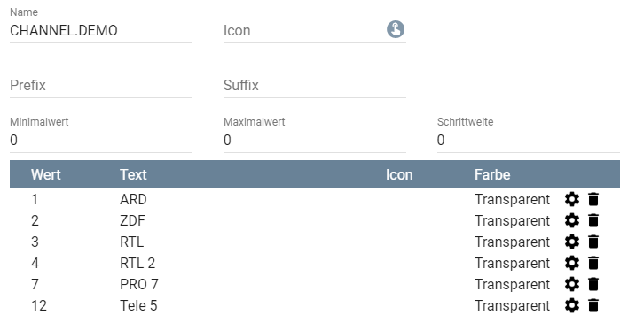

Beiträge: 1513
Bahni hat geschrieben: 20. November 2019 12:53 also den "Harmony Skill" auf Alexa löschen und "IP-Symcon Skill" auf Alexa installieren.
Vom Grundprinzip ja, aber das ist wie Du selber gesagt hast nicht ganz so einfach. Erstens ist der Alexa Skill von Logitech vollkommen ausreichend für Benutzer mit einem einfachen Systemaufbau, also ein TV und auch nur ein Harmony Hub, für mehr ist der Logitech Harmony Skill auch nicht gemacht, erfüllt aber da seinen Zweck ausreichend. Der Vorteil ist Du braucht auch keine weitere Hardware das funktioniert schon so mit dem Harmony Hub.
Sobald Du mehrere Harmony Hubs nutzt in mehreren Räumen oder vom Systemaufbau z.B. Beamer und TV kombinierst, geht das nicht mehr mit dem Logitech Harmony Skill zu steuern, denn dieser unterstützt nur einen Logitech Hub.
Wenn Du jetzt einen anderen Skill einsetzt wird es aus dem Grund schon komplexer, weil Du erstens zusätzliche Hardware und Software benötigst und zweitens weil Du nicht wie beim Logitech Skill zwingend darauf angewiesen bist das Gerät per IR zu steuern. Insofern ist das wirklich abhängig vom Gerät was gesteuert werden soll, zunächst mal eine einmalige individuelle Konfiguration.
Bahni hat geschrieben: 20. November 2019 12:53 Ist das mit dem "IP-Symcon Skill" genau so einfach, also einfach Harmony einlesen und läuft? Ich hatte mal kurz auf der IP-Symcon Seite vorbeigeschaut und habe da mit der Einfachheit bezüglich Harmony bedenken?
Das ist nicht ganz Plug & Play wie beim Harmony Skill das ist richtig, das liegt schon daran das Du beliebig viele Harmony Hubs ansteuern kannst und Geräte sowohl per IR als auch direkt per Netzwerk, daher muss das abhängig vom Gerät individuell eingerichtet werden. Wenn man das ausprobieren will, ist erst mal die Grundvoraussetzung das man den Harmony Hub anlegt und alle Geräte nach Dokumentation importiert. Dann hat man zunächst alle Harmony Aktionen zum Schalten zur Verfügung. Ein ausführendes Skript für eine Harmony Aktion kann man dann mit einem Namen für Alexa unter Szenen (deaktivierbar) zuweisen.
So kann man zunächst einmal die Harmony Aktionen per Alexa schalten.
Um nun ein Entertainment Device nutzten zu können muss der Funktionsumfang von Alexa zur Zeit manuell erweitert werden, das ist unter Unterstützung TV und Media Geräte beschrieben. Wie jetzt der TV genau geschaltet wird hängt davon ab ob der TV per IR oder Netzwerk gesteuert wird.
Wenn dieser per IR gesteuert wird würde man dann z.B. die entsprechenden Befehle wieder über den Logitech Hub senden.
Hierzu muss aber zunächst, wie bei der Einrichtung des Logitech Hub Skills auch, dem Programmplatz auch ein Sendername zugewiesen werden.
In einem weiteren Schritt muss dann genau definiert werden wie das Gerät geschaltet wird also per Netzwerk oder IR.
Das sieht dann beispielsweise so aus
<?php
SetValue($_IPS['VARIABLE'], $_IPS['VALUE']);
switch ($_IPS['VALUE']) {
    case 0:
        IPS_RunScript(12345);
        break;
    case 1:
        IPS_RequestAction(23456, 1);
        break;
    case 2:
        IPS_RunScript(34567);
        break;
Hierbei wird abhängig von dem Programmplatz (s.o.) dann entweder ein Skript aufgerufen, z.B. beim Logitech Hub der Tastendruck beim Gerät für 1 oder aber wenn es sich um ein richtiges Gerät handelt, das per Netzwerk geschaltet wird, dann alternativ direkt per RequestAction geschaltet.
Wenn man das Gerät nicht unbedingt per IR schalten muss ist der Weg über das Netzwerk immer der zu bevorzugende Schaltweg da ein Umschalten auf dem Weg dann deutlich schneller geht.
Umschalten kann man wie bei einem Entertainment Device gewohnt dann mit Alexa schalte TV auf Kanal ARD
