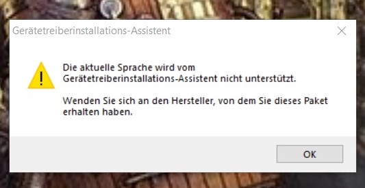

Auf Rechner 1 und 2 ist keine ordentliche Installation der Software 7.7.0 ; 7.7.1 ; 7.8.0 ; 7.8.1. möglich.Die Routine bricht bei der Treiberinstallation immer mit der Fehlermeldung ab:
Fehlermeldung Harmony Treiber_2.jpg (50.71 KiB) 5304 mal betrachtet
Ich habe die Treiber daraufhin händisch installiert, die Geräte werden so in Windows auch korrekt angezeigt.
Der Extender wird als "Harmony IrExtender 0-2.5.1", die 1100 als "RemoteControl USBLAN Asapter" angezeigt.

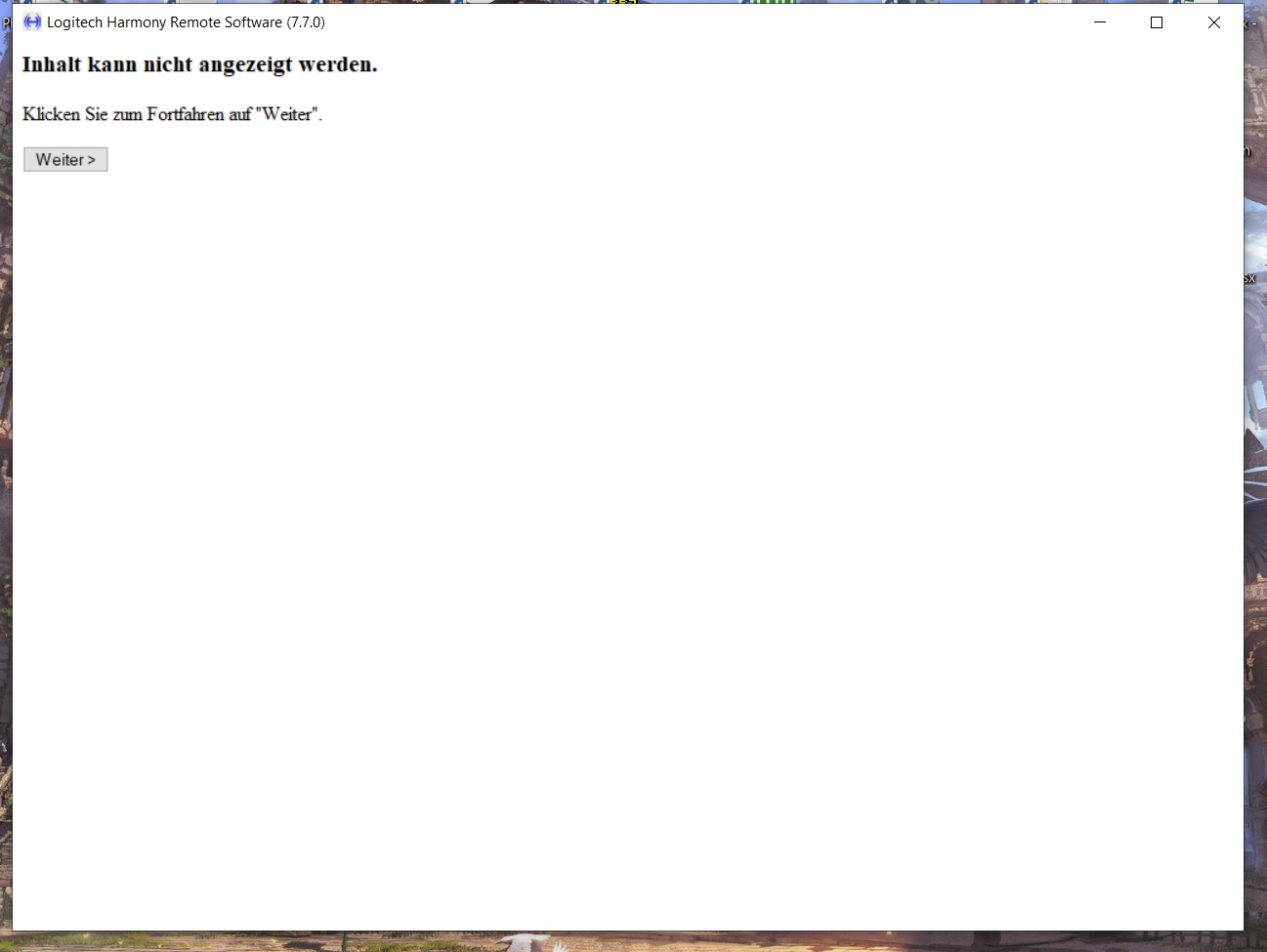

Auf beiden Rechner bricht die Aktualisierung jeweils bei 3% ab mit folgender Fehlermeldung
Fehlermeldung Harmony Aktualisierung.jpg (78.45 KiB) 5304 mal betrachtet
Diese Meldung hatt ich in der Vergangenheit auch schon mehrmals beim Versuch mich an meinem Knto an zu melden.
Auf dem 3. Rechner war vor ca.1 Woche noch eine Aktualisierung meiner Geräte möglich. Seit gestern bricht auch hier die Aktualisierung bei 3% ab.
Gleiche Fehlermeldung.
