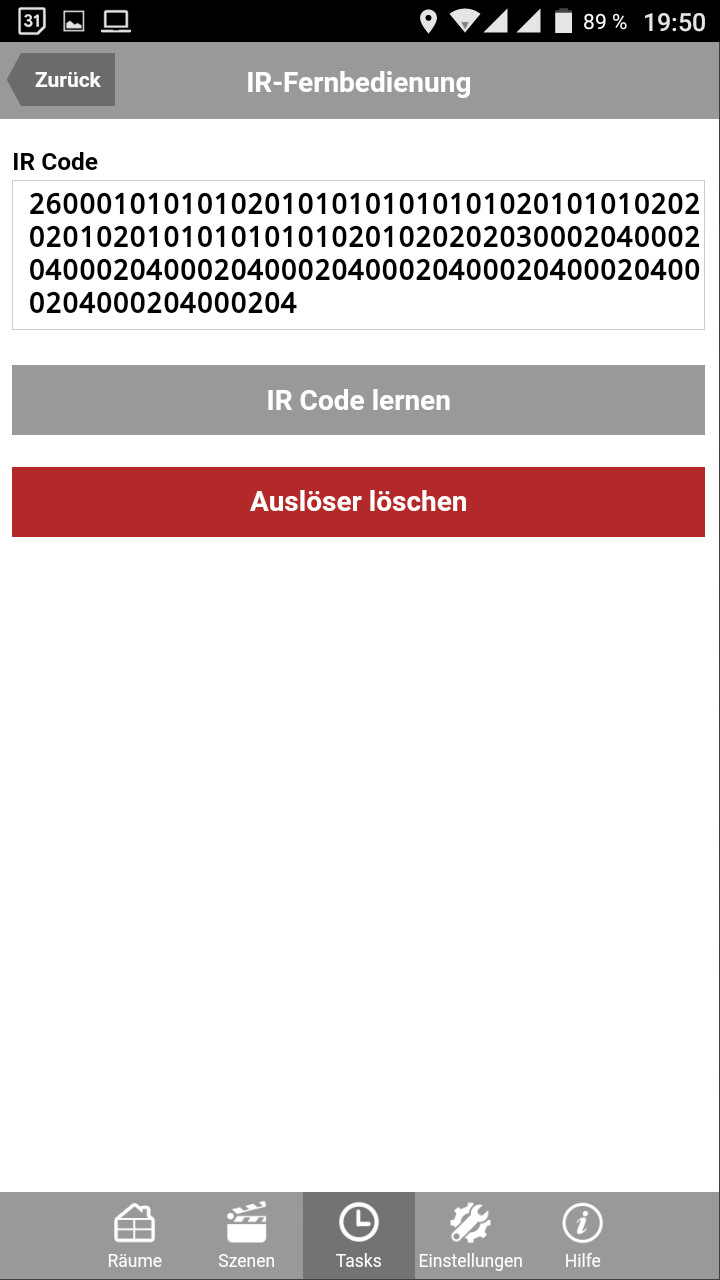

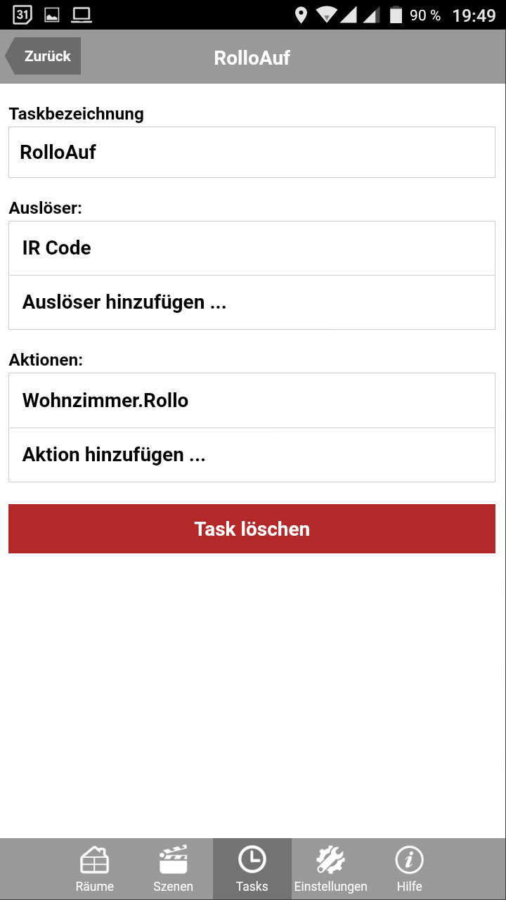

das mit den Tasks ist aber nicht so trivial.
Ich wollte testhalber mal Rollo auf und Rollo ab programmieren.
Zum Test habe ich eine IR Fernbedienung von einem Gerät genommen, welches ich nicht mehr benutze, um den IR-Auslöser anzulernen
Das ganze hat genau 1x funktioniert. allerdings auch nur nach mehrmaligem Drücken der Taste an der FB.
Also wenn das nicht besser geht, ist das nicht besonders Alltagstauglich.
Oder ich hab was falsch gemacht.

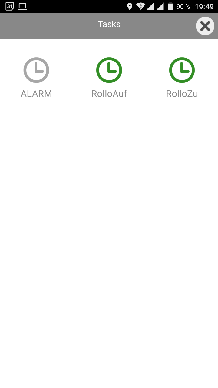

Was hat es zu bedeuten, wenn das Icon eines Tasks in der Übersicht grün oder grau ist?
Re: mediola AIO Gateway V5
Verfasst: 17. Januar 2021 20:19
von Fonzo
Cpt.Hardy hat geschrieben: 17. Januar 2021 20:07 allerdings auch nur nach mehrmaligem Drücken der Taste an der FB.
Entscheidend ist das Du beim Anlernvorgang die Taste wirklich nur kurz drückst und nicht dauerhaft gedrückt hälst bzw. mehrfach drückst, dann schicken manche IR Fernbedienungen nämlich einen wiederholenden Code. Außerdem solltest Du beim Anlernen sicher stellen, dass Die Fernbedienung nicht zu weit vom Gateway entfernt ist und direkt auf das Gateway zielt, damit der Code sauber angelernt wird. Wenn der Code angelernt wurde, spielt dann die Entfernung nicht mehr die Rolle, außer das eine Sichtverbindung bestehen muss. Welche Fernbedienung hast Du denn genutzt und welche Taste gedrückt?

Cpt.Hardy hat geschrieben: 17. Januar 2021 20:07 Was hat es zu bedeuten, wenn das Icon eines Tasks in der Übersicht grün oder grau ist?
Du kannst normalerweise einen Task aktiv/inaktiv schalten bei Bedarf. Grau sollte wohl inaktiv sein.

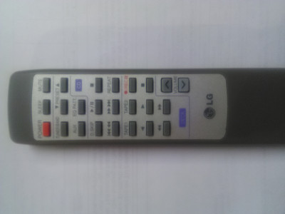

die FB war von einer alten LG mini Kompaktanlage und ich habe verwendet
Taste Vol + für RolloAuf
Taste Vol- für RolloZu
Verfasst: 17. Januar 2021 20:29
von Fonzo
Cpt.Hardy hat geschrieben: 17. Januar 2021 20:24 Taste Vol + für RolloAuf

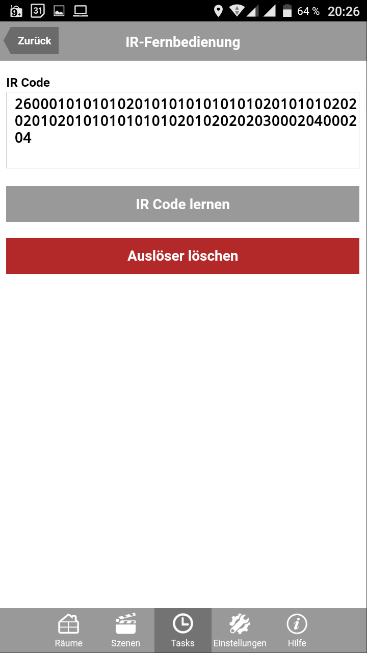

Das ist denkbar schlecht zum triggern mit IR geeignet, nimm mal eine andere Taste. Bei Lautstärke wird kontinuierlich ein IR Signal wiederholt, weil Du ja so lange Du die Taste drückst die Lautstärke erhöhen / erniedrigen willst. Nimm mal so was wie Play und drücke nur kurz. Ansonsten nimm einfach so ein Gerät wie z.B. den Light Manager als "Dummy Gerät" in der Harmony, da sind kurze saubere IR Codes hinterlegt, die sollten sich auch sauber am Gateway anlernen lassen.
Verfasst: 17. Januar 2021 20:47
von Cpt.Hardy
also mit dem zu langen Drücken beim Anlernen hattest Du recht, ein kurzer Druck liefert einen kürzeren IR Code.
allerding ist das Ergebnis immer noch dasselbe, ich muss die Taste 5-8x auf der FB betätigen um eine Aktion zu erhalten.
