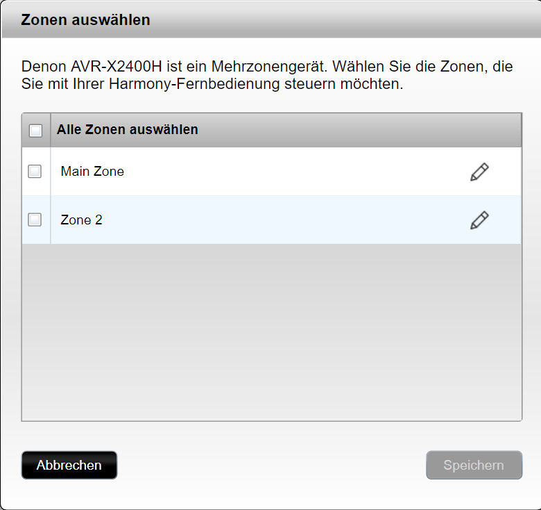

1. Angelegt habe ich den Denon X2400H. Dabei werden ich gefragt, welche Zonen ich anlegen will:
Ich hab natürlich nur die Main Zone ausgewählt.

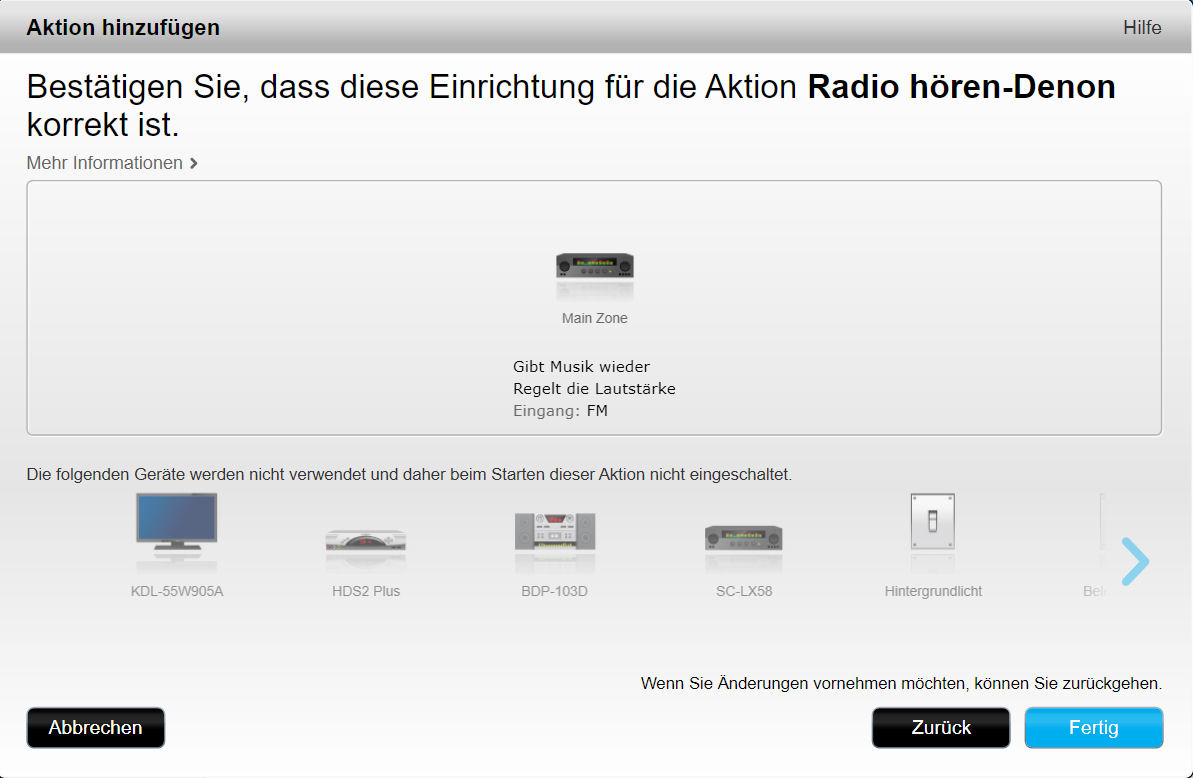

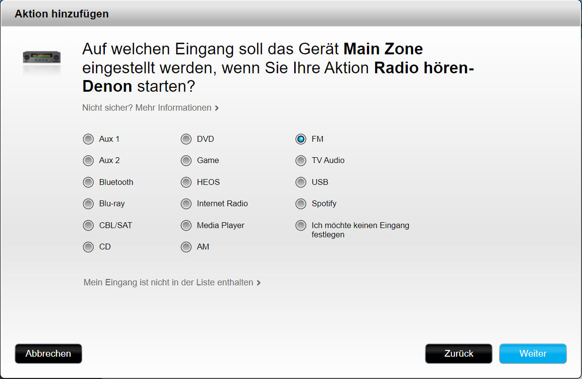

3. Beim Anlegen der Aktion werden folgende Eingänge angeboten:
4. Klar zu sehen: Es gibt lediglich die Eingänge "AM" und "FM" und hinter beiden liegt der Befehl InputTuner:
