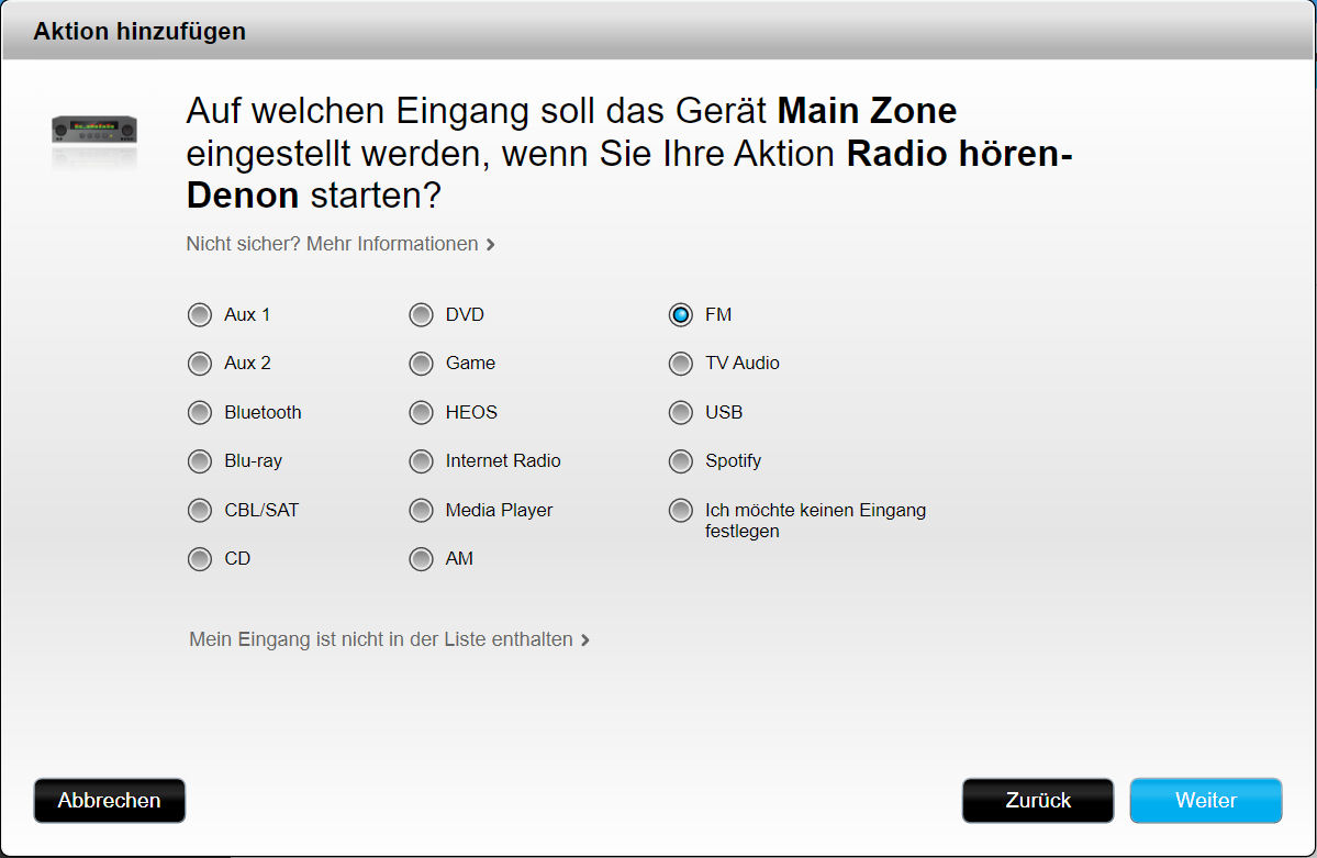

beim Anlegen der Aktion wähle ich eigentlich FM als Quelle aus. Da gibt es nicht die Möglichkeit "Tuner" zu wählen.
Das ist das einzige was ich noch seltsam finde. Beim Anlagen der Aktion habe ich als Quelle nur die Möglichkeit FM oder AM zu wählen. Auf der original Fernbedienung ist aber immer nur von Tuner die Rede. Ich denke das wird auch beim Starten des AVRs angezeigt.

1. Angelegt habe ich den Denon X2400H. Dabei werden ich gefragt, welche Zonen ich anlegen will:
Ich hab natürlich nur die Main Zone ausgewählt.
2. Die Aktion heisst natürlich "Musik hören" und die haben wir umbenannt in "Radio hören" (ich in "Radio hören-Denon", weil ich schon eine "Radio hören" habe)
3. Beim Anlegen der Aktion werden folgende Eingänge angeboten:
4. Klar zu sehen: Es gibt lediglich die Eingänge "AM" und "FM" und hinter beiden liegt der Befehl InputTuner:
