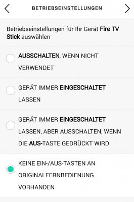

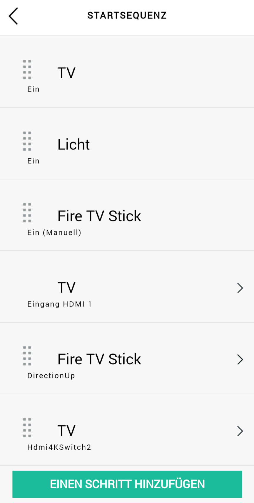

Ich habe bei mir noch mal in die Startsequenz der Fire TV Aktion geschaut und jetzt gesehen, dass dort "Fire TV stick - Ein (Manuell)" steht:
Startsequenz
Startsequenz
In den Betriebseinstellungen des Geräts steht, es gäbe keinen Ein/Aus Schalter:
Damit sollte klar sein, dass der Stick nicht aufwacht 😀

Kat-CeDe hat geschrieben: 17. Februar 2022 08:28 Hi,
und hast Du die Betriebseinstellungen mal geändert? Hat 2 Tasten und dann die Ein-Sequenz, wie Hans empfohlen hat,...
Falls du dich auf meinen Post beziehst: mein Screenshot zeigt die vollständigen möglichen Betriebseinstellungen, es lässt sich also nicht auswählen, dass das Gerät 2 Tasten für Ein/Aus hat.
Re: Fire Stick 4K Max - Bluetooth Verzögerung bei Aktionswechsel
Verfasst: 20. Februar 2022 08:51
von Kat-CeDe
wenn Du sagst "Keine Tasten für Ein/Aus" kannst Du auch nicht gefragt werden ob 1 oder 2. Stell da mal ein Gerät ausschalten wenn nicht verwendet.
Verfasst: 20. Februar 2022 11:31
von lonofit
Danke Ralf, hat funktioniert.
