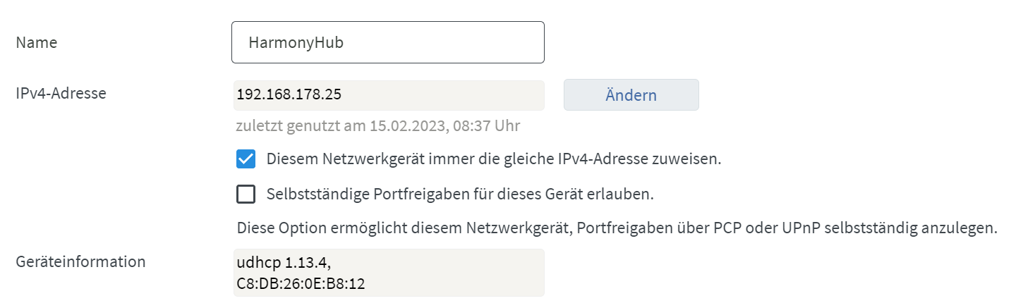

Es hat leider nicht funktioniert. Habe gerade vom Logitech ein Emil bekommen. Ich soll eine feste IP-Adresse meinem Router vergeben und eine statische IP-Adresse dem Harmony Hub aus meinem Router. Weis ich aber nicht wie man die feste IP Adresse dem Fritzbox vergibt. Die hat doch eine feste oder nicht.

Re: Companion Fernbedienung funktioniert nicht
Beitrag von exkarlibua »
Standardmäßig ist in der Fritzbox DHCP eingestellt. Das heißt die Box vergibt die IP Adressen, und die können sich von Mal zu Mal ändern.
Man kann in der Fritzbox unter den Netzwerkeinstellungen bei dem jeweiligen Gerät anhaken, dass die Fritzbox diesem jedesmal die gleiche IP zuweist. Damit ist es dann defacto eine feste Adresse.
Wenn tatsächlich feste Adressen manuell vergeben worden sein sollten, könnte es natürlich sein, dass die Adresse des Hubs zweimal vergeben wurde. Dann kann und wird es auch zu Problemen kommen.

Es funktioniert alles wieder!!! Ich habe dem Hub eine Statische IP Adresse vergeben (Bild als Anhang), mit My Harmonie neu eingerichtet und synchronisiert. Vielen Dank für eure Unterstützung und gute Ratschläge

Beiträge: 2304
Grundsätzlich ist man immer gut beraten statische IPs für "feste" Netwerkgeräte zu vergeben.
Also Dinge wie NAS, Hue Bridges, (SmartHome-) Steuerzentralen allgemein, Drucker, etc. Alles was von Clients erreichbar sein soll.
