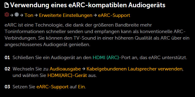

Ich habe in der Online-Bedienungsanleitung folgendes gefunden:
Frage ist nun: Ist alles genauso eingestellt? Speziell der Punkt 02?
