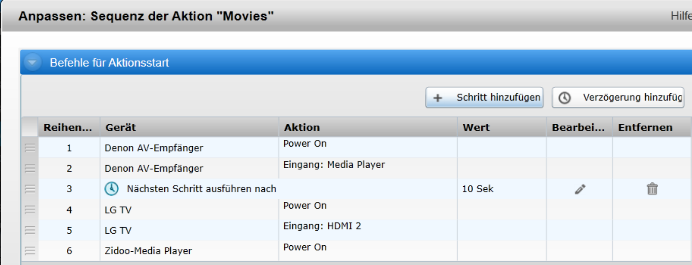

Re: LG wechselt nicht auf auf den Audioausgang: HDMI(ARC)-Gerät
Beitrag von Mister_Bravo »
hallo
ja
der Denon geht an, schaltet auf HDMI MEDIAPLAYER Port
nach ein paar Sekunden geht der Mediaplayer an
danach geht der LG TV an, schaltet auf HDMI 2 eARC Port
ich sehe die Benutzeroberfläche vom Mediaplayer, alles funktioniert
jedoch kommt kein Sound -> Grund der TV startet mit: "Audioausgang: TV-Lautsprecher"
sobald ich manuell mit der Fernbedienung von "Audioausgang: TV-Lautsprecher" auf "Audioausgang: HDMI(ARC)-Gerät" umschalte bekomme ich Sound
TV: LG OLED77G19LA
AVR: Denon AVC-X4700H
Media Player: Zidoo UHD3000 4K
Beitrag von Heimkinofan »
Mal abgesehen von der Ursache (Denon, LG ?): kannst du das Problem nicht auch mit der Harmony lösen ?
Steht die entsprechende Taste auf der LG-Fernbedienung nicht auch für die Programmierung zur Verfügung ?

Mister_Bravo
Beiträge: 7
Registriert: 6. Januar 2024 16:19
Heimkino 1: TV: LG OLED77G19LA
Heimkino 2: AVR: Denon AVC-X4700H
Heimkino 3: Media Player: Zidoo UHD3000 4K
eben leider nicht :( keine option wo ich irgendwas mit "AUDIO INPUT" auswählen kann :( nichts
sonst hätte ich das bereits eingestellt
