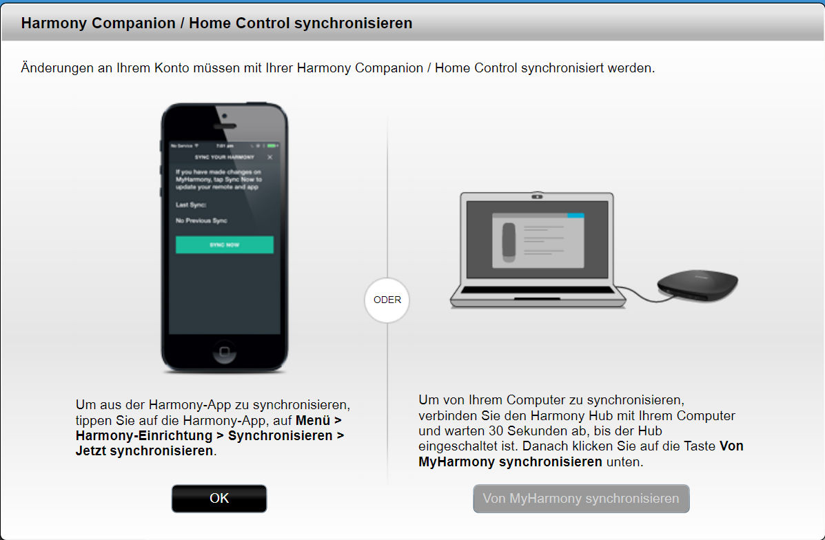

Bernd Pietsch hat geschrieben: 7. März 2024 14:24 Ich konfiguriere ja alles über die Desktop-App nur kann ich Änderungen für die Companion nicht am PC synchronisieren.
ich hatte doch schon geschrieben die Companion wird NIE synchronisiert sondern nur der Hub und der müsste synchronisiert werden wenn man die Display-Fernbedienung am PC anschließ und dann synchronisiert. Wenn dich die Windows App auf die mobile App verweist ist die Konfiguration durcheinandern.
Eine echte Alternative gibt es wohl auch nicht.
noch nicht wirklich. Entweder ein eher müder Abklatsch (Sofabaton X1) oder noch nicht fertig und im Handel (Unfolded Cirrcle).
Dass bei jeder kleinen Änderungen sofort alles über die LT-Server laufen muss, halte ich schon etwas übertrieben. Warum hat man so ein System aufgebaut,
Das liegt 20 Jahre zurück bei der Firma Harmony die von Logitech gekauft wurde. Hat aber auch ein bißchen Community Character. Leute konnten ja alle möglichen auch exotischen Geräte anlernen und die standen dann auch zeitnah alle anderen Benutzern zur Verfügung, d.h. Logitech musste nicht unbedingt jedes Gerät selbst erstellen.
Re: 2 Fernbedienungen über einen Hub, kleine Probleme
Bernd Pietsch hat geschrieben: 7. März 2024 14:24 Ich konfiguriere ja alles über die Desktop-App nur kann ich Änderungen für die Companion nicht am PC synchronisieren. Der verweist mich dann an die Handy-App.
Weiterlesen.
Im rechten Bereich steht, dass man den Hub per USB an den PC anschließen soll/kann/muss um ihn zu synchronisieren.

@ Kat-CeDe
Besten Dank für die Antworten. Sehe nun klarer.
@ TheWolf
dieses Fenster, wie du es postest, erscheint bei mir überhaupt nicht. Drücke ich nach Auswahl der Companion auf "Synchronisieren" wird die Maus-Hand zum Pfeil und nichts passiert mehr. Bei einer ähnlichen Situation, kann ich mich erinnern, dass ein Fenster aufpoppte, welches mich aufforderte, die App zu verwenden. Damit geht es.
Also: auch mit eingestecktem Hub und Kontoanmeldung schaffe ich es nicht, über den Hub direkt zu syncen.
Synchronisiere ich über die App, erfolgt nicht nur der Sync der Comapanion, auch die Elite synct automatisch direkt nach dem Öffnen.
Die von dir gepostete Abbildung kenne ich gut und ich habe sie auch oft benutzt. Nur jetzt erscheint sie nicht mehr,

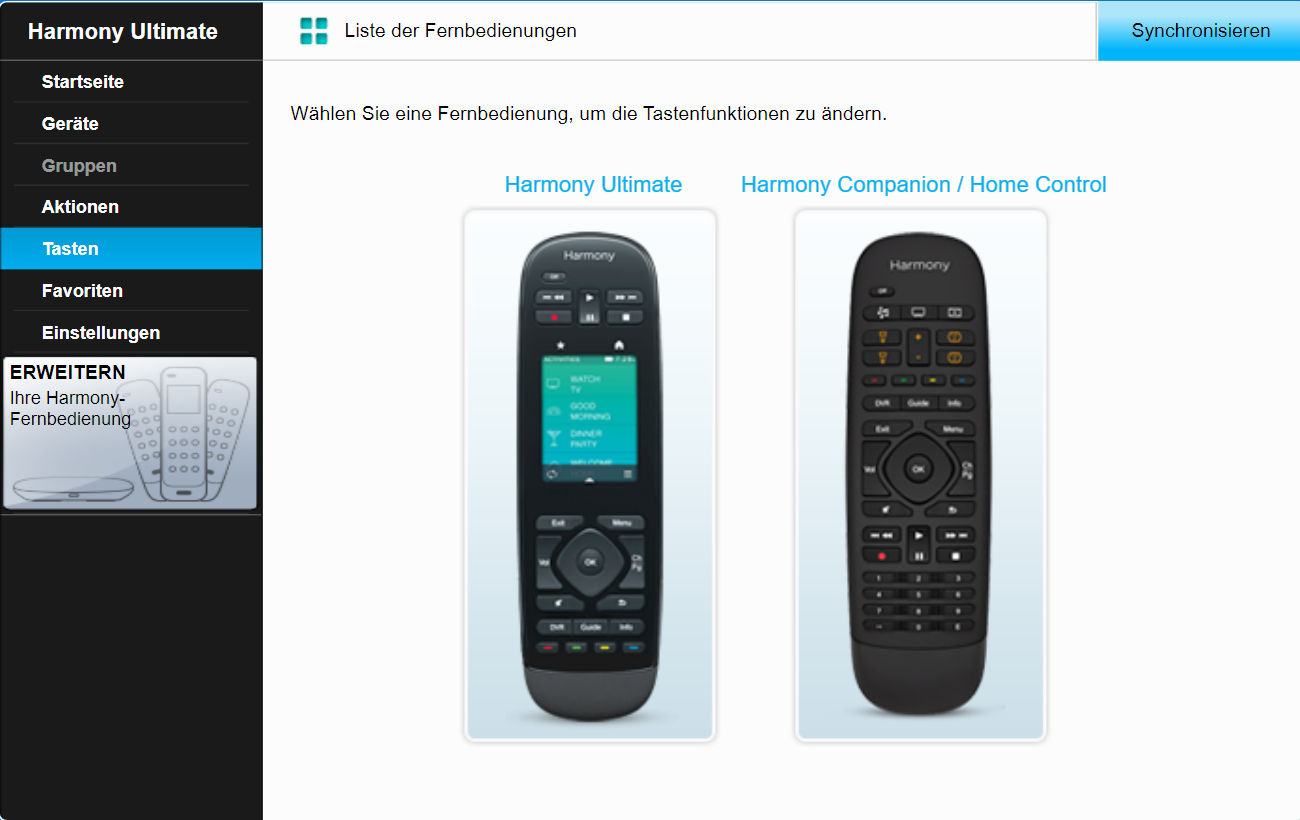

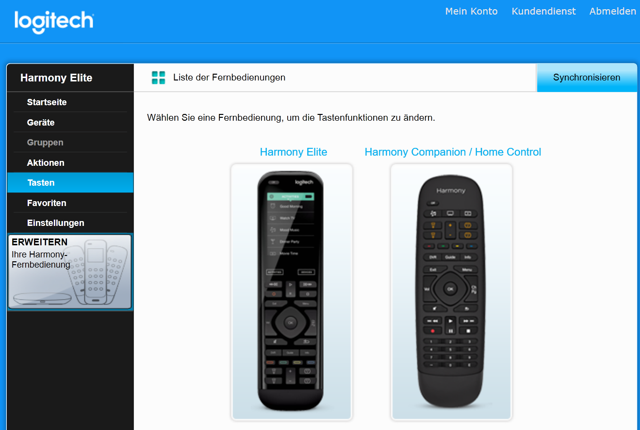

Mach doch bitte mal einen Screen-Shot aus dem Elite-Konto nachdem Du auf "Tasten" geklickt hast.
Sieht das Bild dann so aus wie dieses (nur eben mit Deiner Elite)?
Hier ist die Ultimate die Harmony mit Hub und die wurde über "Erweiterungen" mit der Companion (ohne Hub) erweitert.
Wenn das bei Dir anders aussieht, stimmt noch immer was mit Deiner Konfiguration nicht.
Dann mach mal bitte einen Screen-Shot des Konto's direkt nach der Anmeldung.
Beitrag von Bernd Pietsch »
@ Kat-CeDe
wenn Du die Elite synchronisierst siehst Du dann das auch der Hub aktualisiert wird?
Ja, zwar nicht die ganze Zeit, aber der Hub blinkt rot.
@ TheWolf
Sieht exakt so aus wie bei dir.

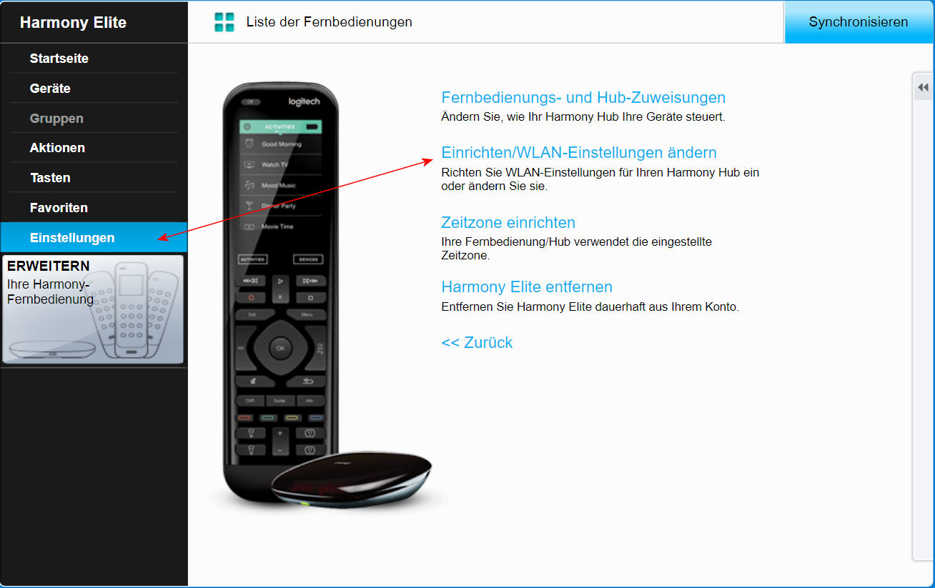

Bernd Pietsch hat geschrieben: 9. März 2024 12:51 Sieht exakt so aus wie bei dir.
Sehr gut.
Ab sofort reden wir beim Synchronisieren nur noch über die Elite und deren Hub. Ok?
Der Hub blinkt rot?
Dem Hub fehlen offenbar die WLAN-Einstellungen.
Ok, Häng die Elite per USB an den PC und den Hub mit seinem Netztel direkt daneben.
Warte, bis der Hub wieder blinkt. Sollte er direkt grün leuchten: Gewonnen.
Ansonsten geh in Dein Konto und klick links auf "Einrichten", dann unten auf "Weiter" und wieder rechts auf "Einrichten WLAN".
Wähle Dein WLAN-Netz mit dem WLAN-Passwort aus.
Jetzt sollte der Hub grün leuchten.
