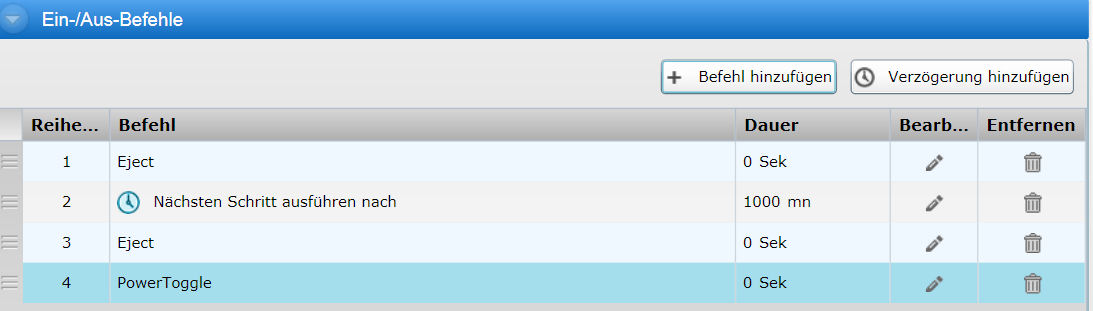

@teigi:
Das ist die Lösung:
Häng die Ejekt-Befehle in die Betriebs-Einstellungen beim Abschalten.
Das sieht dann so aus:
In meinem Screen-Shot hab ich "nur" den PowerToggle drin. Bei Deinem Gerät machst Du das natürlich unter "Ausschalten".

Re: Smartstate und automatischer Standby
Beitrag von teigi »
Hallo TheWolf!
Danke, werde ich genauso machen.
Hat gegenüber meiner Aktionsende Einfügerei den großen Vorteil, daß ich nicht bei jeder Aktion (mit dem BR-Player)
den Ejekt-Pause-Ejekt Befehl eingeben muss.
... einmal genügt und gut iss.
Michael
teigi hat geschrieben: Hat gegenüber meiner Aktionsende Einfügerei den großen Vorteil, daß ich nicht bei jeder Aktion (mit dem BR-Player)
Mehr noch:
Wie schwarz richtig anmerkte, werden die an die Aktion angehängten Befehle bei jedem Aktions-Wechsel gesendet, was ja nicht sein muss.
Hängen sie "nur" in den Betriebs-Einstellungen, werden sie ausschließlich beim Abschalten des Players gesendet.
