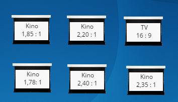

Wenn ich Kino Schaue will ich z.B. das Leinwandformat einstellen können mit Bildern und Statusrückmeldung welches Format gerade angefahren wurde

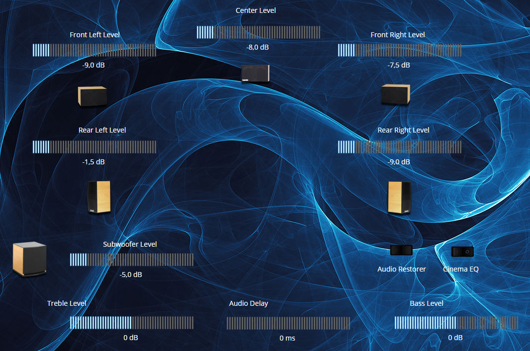

Wenn ich einen meinen AVR bediene möchte ich diesen nicht ausschließlich nur Einschalten und Zugriff aus ausgewählte Befehle haben sondern von jedem Status eine Rückmeldung des AVR haben und auch Einstellungen vornehmen können die mit dem Logitech Hub so nicht machbar sind und man deshalb schon wieder andere Apps bemühen müsste

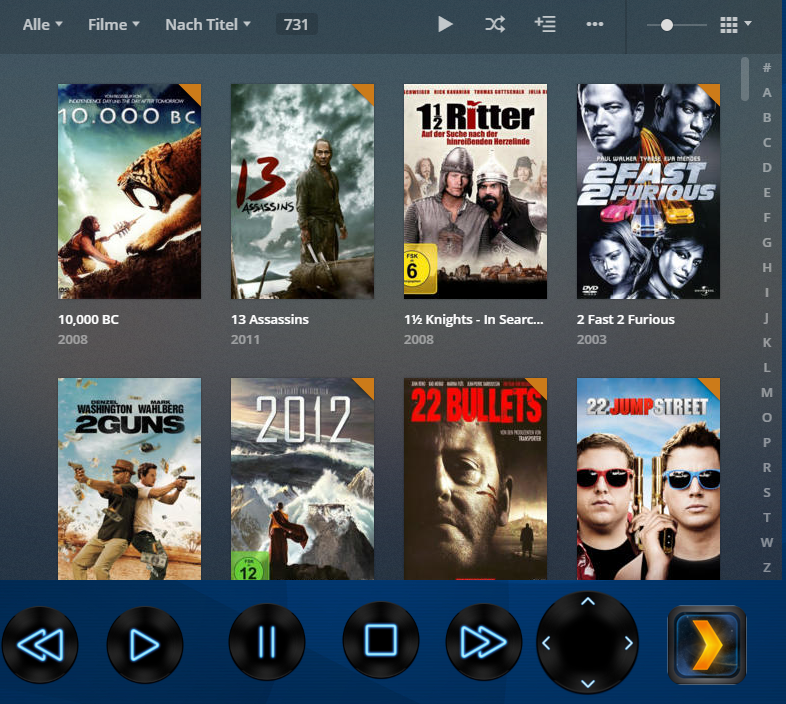

Wenn ich Filme schauen will kann ich nicht nur Steuerungsbefehle über den Harmony Hub absetzten (unten) sondern ich habe auch Auswahl über die Fime ohne vor dem Fernseher sitzen zu müssen. So kann ich schon den Film auswählen während die Leinwand noch runterfährt und der Beamer angeht.
Das ganze ist sicher beliebig erweiterbar und jeder hat da andere Vorlieben was er angezeigt haben will und wie so eine Steuerung aussehen soll. Das praktische ist das die Oberfläche und was angezeigt werden soll von jeden individuell anpassbar ist, somit bist Du nicht auf Vorgaben einer Benutzeroberfläche vom Hersteller angewiesen und musst auch nicht mit den Funktionen vorlieb nehmen, die Logitech freundlicher Weise zur Verfügung stellt.

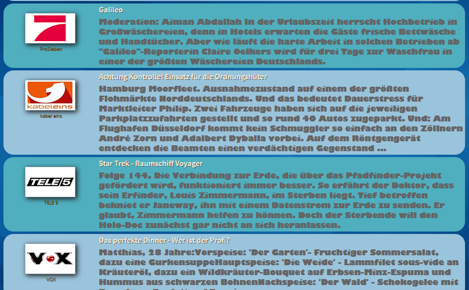

Wenn ich TV schaue möchte ich gerne einen Überblick was wo läuft bevor ich umschalte
Also je nachdem was Du halt bei welchem Gerät an Informationen brauchst blendest Du Dir diese zusätzlich zu den Befehlen die der Harmony Hub absetzten kann ein.
