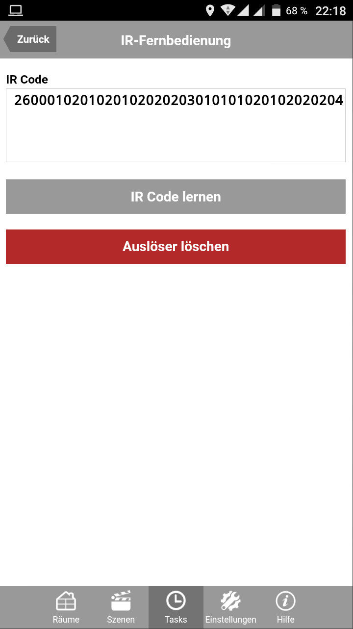

ich hab alle verfügbaren 8 Geräte der HS650 verbraucht.
Was ich machen könnte wäre den Revolt, mit dem ich alles auf stromlos schalte durch den LightManager zu ersetzen und dort müsste ich dann aber den Befehl für den Hauptschalter neu anlernen....
würde ich aber erst als letzten Versuch machen, hab jetzt gerade alles soweit am Laufen ...
Gibt noch eine andere Möglichkeit, einen klaren und reinen IR Befehl zu kopieren?
EDIT:
Hat jetzt am Ende noch funktioniert mit einer Fernbedienung von einem alten SEC-VideoRecorder. Der steht zwar auch noch im Regal, ist aber eigentlich immer aus.
wie mal sieht, ist der IR-Code immer kürzer geworden bei jedem Versuch. Jetzt muss ich das nur noch der Harmony beibringen.

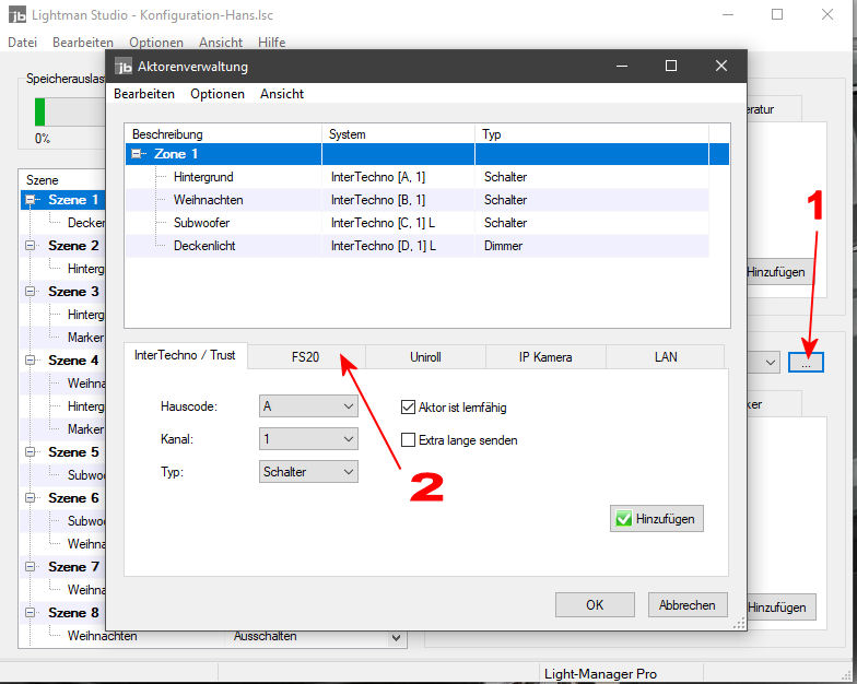

TheWolf hat geschrieben: 21. Januar 2021 13:15
... und falls Du es noch nicht kennst:
hätte eine Frage zu Deinem Tutorial aber der Post ist gesperrt.
Frage:
Hab einen Light Manager Pro aber die Software bietet mir keine FS20 Geräte an.
Woran liegt das?
Re: mediola AIO Gateway V5
Verfasst: 22. Januar 2021 11:48
Öffne Lightman Studio.
Klicke auf die gepunktete Schaltfläche rechts neben "Aktor wählen" (1).
Im Folgebild kannst Du dann FS20 auswählen (2).
