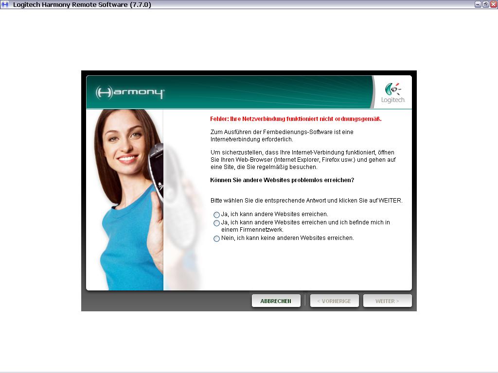

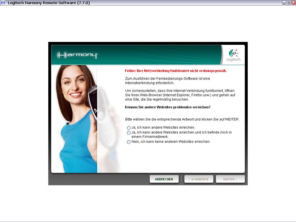

varadero17
- Beiträge: 164
- Registriert: 11. August 2010 16:12
Wohnort: Schöner Deister1. Harmony: Elite2. Harmony: Ultimate3. Harmony: Smart ControlSoftware: MyHarmony
Re: Harmony und Firewall/Webfilter - Verbindungsprobleme
Mittlerweile habe ich die Fritzbox auf Werkseinstellungen zurückgesetzt, W-LAN deaktiviert, nur noch einen Rechner angeschlossen, diesen noch ein letztes Mal komplett platt gemacht, Windows XP noch mal installiert und es so jungfräulich belassen (keine Programme, kein Firefox, nüscht).
Alles, was ich an Sicherheitseintellungen im IE finden konnte, steht auf niedrigster Stufe, die Firewall ist deaktiviert, die Hardware-Firewall der Fritzbox ebenfalls; der Rechner ist offen wie ein Scheunentor!!!
Natürlich nicht für die Logitec-Software, denn:
Ihre Netzwerkverbindung funktioniert nicht ordnungsgemäß!
(... und am Montag kommt die Müllabfuhr und holt den ganzen Plunder... ja ja jetzt wird wieder in die Hände gespuckt, wir steigern...)
Irgendwann reicht es!

Hallo Wolf!
Eine Lösung bzw. Erklärung werde ich kaum präsentieren können, es sei denn, von AVM kommt noch ein klares "das ist so, weil...". Meine Anfrage ist noch in Bearbeitung.
Wie soll ich schliesslich erklären, daß das Programmchen, das poky freundlicherweise gepostet hat, ausgerechnet an dem Rechner ausgeführt wurde, bei dem gestern gar nichts ging?
Nachdem der Ping positiv ausfiel, dachte ich mir: "dann kannst Du es ja noch mal versuchen".
Habe die Soft noch mal installiert und es funzt jetzt bei allen drei Kisten!
Werde berichten, ob es morgen immer noch so ist.

Uuups! Sorry!poke hat geschrieben:LoL, poke, nicht poky.
Damit ist es mittlerweile wieder vorbei: auf beiden LAN-Rechnern geht nichts mehr! Der Wohnzimmer-WLAN-PC ist wohl bisher vergessen worden, da geht es noch.poke hat geschrieben:Dann mal viel Glück mit der zickigen Harmony-Software.
Langsam habe ich die Faxen dicke. Bevor ich wieder zwei fertig eingerichtete PCs plattmache, nur um mit dieser dämlichen Software einmal etwas anfangen zu können, schmeiß ich das Ding eher aus'm Fenster.
Jetzt reicht's mir endgültig!!!

Was meint mein Proggy auf diesen Rechnern? - Mal ne Grundsatzfrage: warum willst du die Harmony-Soft auf mehreren Rechnern installieren? Wenn die alle in einer Hütte stehen ist es doch einfacher, die FB dorthin zu tragen.varadero17 hat geschrieben: [ ... ] Damit ist es mittlerweile wieder vorbei: auf beiden LAN-Rechnern geht nichts mehr! [ ... ]
Wie sieht es denn mit deiner Java-Runtime-Umgebung auf den Rechnern aus? Die Harmony-Soft bringt zwar eine eigene rudimentäre Runtime mit, aber vielleicht reicht das nicht. Download hier.
Wenn das nichts bringt: Auf XP hatte ich ab und zu Verbindungsprobleme. Guckst du hier, letzter Absatz.
Wenn das auch nichts bringt, kannst du eigentlich nur noch auf The Wolf's "dunkle Kanäle" hoffen, falls niemand sonst noch ne Idee hat...
