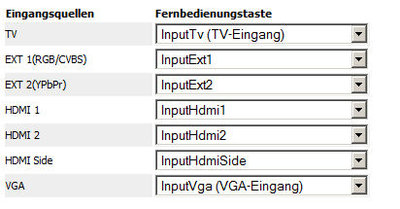

Du schreibst im erstenh Post:
Mein Fernseher hat die folgenden Eingänge :
TV
EXT1
EXT2
VGA
HDMI1
HDMI2
HDMISide
... und danach dann das:
EXT1 = HDMI2
EXT2 = HDMISide
EXT3 = (nicht belegt)
HDMI1 = EXT1
HDMI2 = EXT2
HDMI3 = VGA
HDMISide = HDMI1
SAT = (nicht belegt)
TV = (nicht belegt)
VGA = (nicht belegt)
Du siehst, es gibt hier schonmal Abweichtingen:
EXT3, HDMI3 und SAT hat Dein TV gar nicht, aber die tauchen in der Eingangs-Liste auf.
Ergo: Du hast den falschen TV bei Dir eingebunden, denn der "richtige" hat diese Eingänge:
TobiLei hat geschrieben: Das hat aber wie von mir beschrieben nicht gebracht. weil die korrekt erkannten möglichen Eingänge von der Fernbedienung aus nicht das auslösen, was man eigentlich erwartet.
... und genau aus dem Grund sollte man dann mal das hier tun: Bild Harmony FAQ | Befehle testen

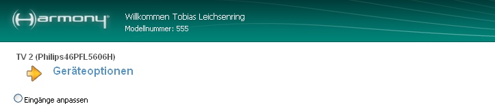

Re: Harmony 555 und Philips 46PFL5606H/12
Beitrag von TobiLei »
Hallo ttmicro,
das habe ich bereits getan, es läuft definitiv das korrekte Gerät --> Screenshot im Anhang
ich werde aber heute Abend gern nochmals ganz von vorn anfangen und nochmals den richtigen Fernseher einfügen - weiss nur nicht, welche Änderung das bringen soll.
Hat denn jemand hier noch eine Harmony 555 und könnte einfach den Fernseher mal hinzufügen und dann schauen, welche Eingänge im Gerätemodus auf die tasten links und rechts des Displays angeboten werden ?

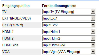

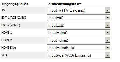

vielleicht haben wir ja jetzt den Übeltäter. Dein Screenshot zeigt eindeutig den richtigen TV an, aber - jetzt kommt der Moment, wo der Elefant das Wasser lässt. Dieser TV ist als TV2 eingebunden. Was ist den unter TV1 für ein Gerät hinterlegt? Also wirst du wohl tatsächlich die Aktion und sämtliche TV's löschen müssen, denn rumgedoktor bring gar nichts und dann hast du wenigsten wieder eine saubere Konfiguration. Und du wirst auch nicht drum herum kommen, alle Aktionen zu löschen, in die ein TV mit eingebunden ist.
TobiLei hat geschrieben:Hat denn jemand hier noch eine Harmony 555 und könnte einfach den Fernseher mal hinzufügen und dann schauen, welche Eingänge im Gerätemodus auf die tasten links und rechts des Displays angeboten werden ?
Ich hab zwar keine 555 (hatte mal eine, bin aber mit dem kleinen Display nicht klargekommen), aber auch dort dürfen nur die Befehle auftauchen, die in der Datenbank vorhanden sind, denn die Harmony selbst ist von Haus aus erstmal nackt. Beim Aktualisieren erst werden sämtliche Befehle in die Harmony eingespielt, vorher ist nix vorhanden. Dieser Befehl z.B. muss noch irgendwo in deiner Konfiguration vorhanden sein. Also wahrscheinlich 2 TV's eingebunden.
Theorie ist, wenn man alles weiß und nichts funktioniert
Praxis ist, wenn alles funktioniert und keiner weiß, warum
TV: Telefunken T32R761
DVB-C: ttmicro C832HDTV
AVR: Yamaha RX-V396RDS
DVD: Pioneer DV-600AV
ttmicro hat geschrieben: vielleicht haben wir ja jetzt den Übeltäter. Dein Screenshot zeigt eindeutig den richtigen TV an ...
Eben nicht.
Ganz am Anfang sagte er:
TobiLei hat geschrieben: PS.: ich habe mich bei der Suche leider verschrieben, weil ich auf Arbeit war, eingestellt ist derzeit "46PFL5606H/12"
Und genau über diesen TV (46PFL5606H/12) rede ich die ganze Zeit.
Jetzt, in seinem Screen-Shot ist's nun der 46PFL5606H (ohne /12), also doch ein anderes Modell.
Aber -wie auch immer- beide Modelle haben identische Eingänge.
46PFL5606H:
46PFL5606H/12:
Grundsätzlich bin ich aber Deiner Meinung, dass alles rumdoktorn nichts bringt, sondern nur das Löschen aller TV's und dann den richtigen TV (welcher ist's denn nun eigentlich) anlegen. :ja:
