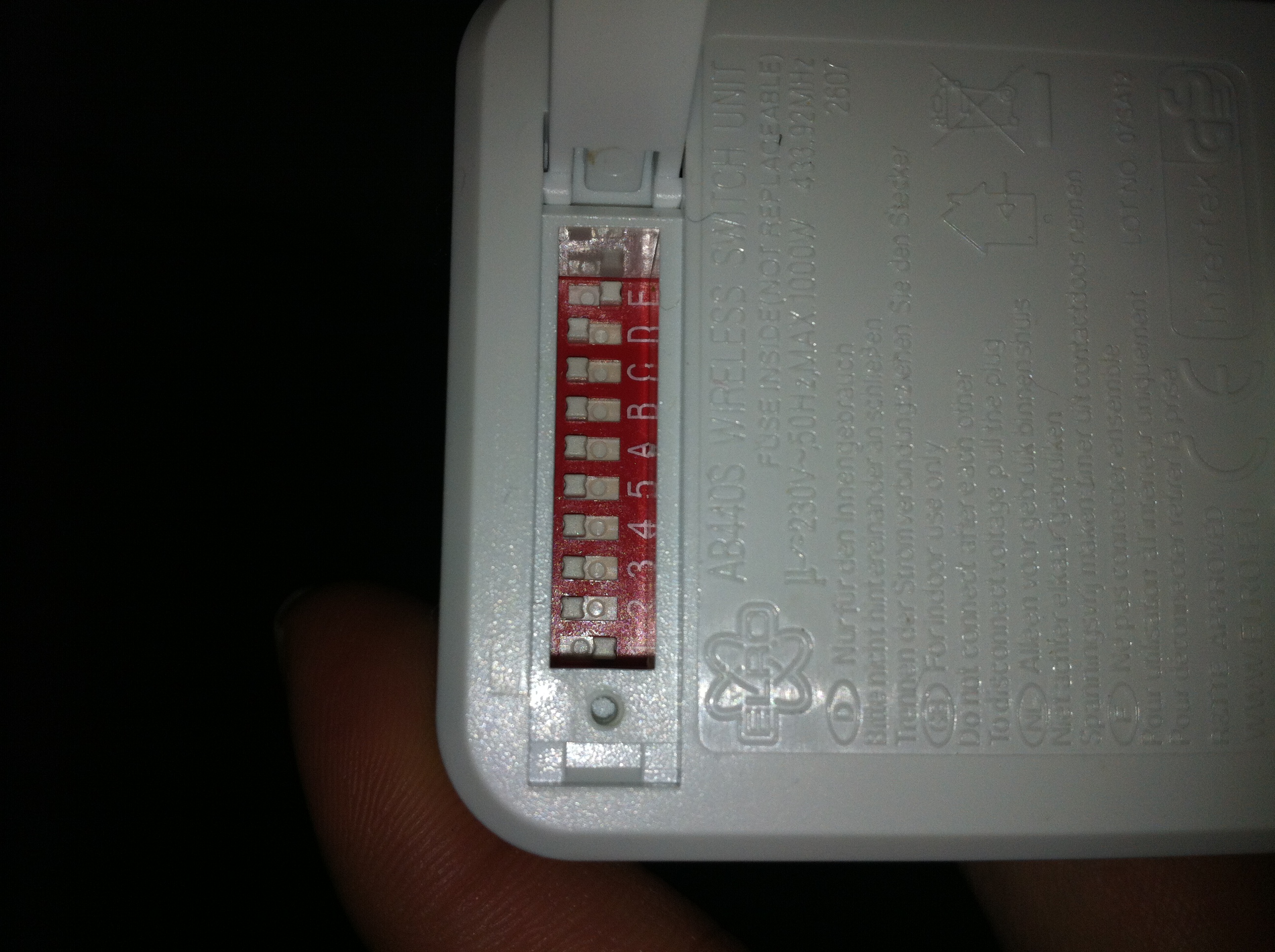

Re: harmony funkt mit conrad-ei und ELRO-set (incl. DIP-Code
Ja das meinte ich =) Habe den Rechner benutzt.
so ist es eingestellt -> siehe anhang
hmm, ja sieht gut aus.
Dann liegt es evtl. am Powermid.
Du scheinst leider nicht der Einzige zu sein, der damit Prbleme hat.
http://www.harmony-remote-forum.de/view ... 25&t=10116
