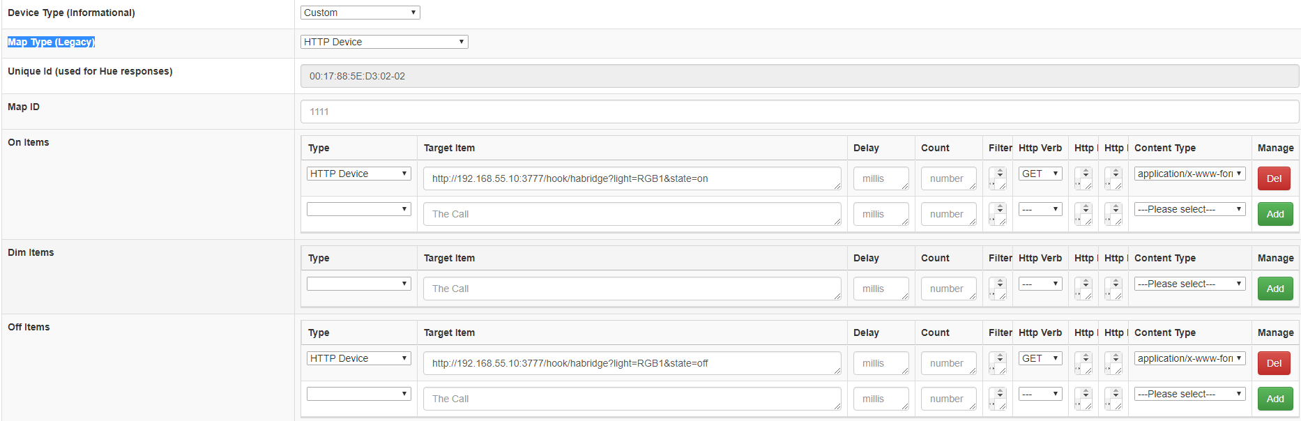

Um etwas zu schalten gehst Du wie folgt vor:power-dodge hat geschrieben: 28. April 2018 07:44 Hab eben HA nach Deinem Link installiert und kann über :81 drauf zu greifen.
Aber noch keine Geräte hinzugefügt.
- In IP-Symcon einen Webhook Skript anlegen. Dazu an einer gewünschten Stelle im Objektbaum zunächst mit CTRL+3 ein Skript anlegen, z.B. HA-Bridge Webhook nennen.
- Im Objektbaum unter Kerninstanzen -> Webhook einen neuen Webhook einrichten, z.B. habridge nennen und das Skript HA-Bridge Webhook auf den Webhook verlinken.
- Jetzt das Webhook Skript öffnen und dort das eintragen was geschaltet werden soll
if(isset($_GET["state"]) && isset($_GET["light"]))
IPS_LogMessage("WebHook HA-Bridge", print_r($_GET, true));
$state = $_GET["state"];
switch ($_GET["light"]) {
case "RGB1":
if($state == "on")
// ON z.B. Runscript oder Befehl aufrufen
else
// OFF z.B. Runscript oder Befehl aufrufen
break;
case "RGB2":
if($state == "on")
else
break;
Jetzt sollte wenn die passenden Schaltbefehle ergänzt worden sind sich die Geräte über den Webhook schalten lassen. Das kann man in einem Browser testen ob sich die Geräte schalten lassen.
In dem Beispiel sollte mit Eingabe im Browser
http://<IP-Adresse IP-Symon Server>:3777/hook/habridge?light=RGB1&state=on
http://<IP-Adresse IP-Symon Server>:3777/hook/habridge?light=RGB1&state=off
Wenn das so weit geht, muss jetzt noch ein Gerät in der HA-Bridge angelegt werden was genau diesen Webhook triggerst.
Dazu in der HA-Bridge ein neues Gerät anlegen:
- Device Type (Informational) Custom
- Map Type (Legacy) HTTP Device
- Type HTTP Device
- Target Item Webhhook URL siehe oben
- HTTP Verb GET
- Content Type application/x-www-form-urlencoded

Hallo Fonzo,
danke noch mal für die Anleitung. Leider hänge ich irgendwie mich
in der HA Bridge auf.
Die Links zum einschalten gehen z.B.:
http://192.168.178.57:3777/hook/habridge?light=S20-1 Standleuchte&state=on
Vielleicht füge ich irgendwie falsch die Geräte zu?
Bekomme als diese Meldung:
Request Error, Pleae look in your habridge log: error {"type":"6","address":"/lights/2","description":"Error on calling url to change device state","method_name":"/lights/2state"}
und im Log:
Error creating URI http request: http://192.168.178.57:3777/hook/habridge?light=S20-1 Standleuchte&state=off with message: Illegal character in query at index 52: http://192.168.178.57:3777/hook/habridge?light=S20-1 Standleuchte&state=off
und:
Error on calling url to change device state: http://192.168.178.57:3777/hook/habridge?light=S20-1 Standleuchte&state=off
Für on das selbe wie oben.
Wo sitzt den nun der Bock?
Danke Dir noch mal für die Hilfe.

- Beiträge: 6515
Re: Hausautomation was steurt Ihr?
Leerzeichen in Namen sind oft nicht so sinnig da oft eine URL zusammengebastelt wird und die würde ohne Anführungszeichen nach Space abgeschnitten werden.
power-dodge
Themenersteller - Beiträge: 57
- Registriert: 20. August 2017 22:16
Hallo Kat-CeDe,
fielen Dank für die Antwort.
Und Du hattest vollkommen recht! Jetzt kann ich die beiden Steckdosen
über HA Bridge und IPS steuern.
Jetzt versuche ich mal das der Harmony mal bei zu bringen.
Danke euch noch mal!!!
