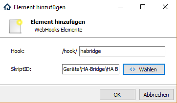

Jetzt im Objektbaum unter Kerninstanzen die Instanz WebHook öffnen. Hier oben Rechts auf Hinzufügen klicken
HA Webhook.png (6.03 KiB) 2602 mal betrachtet
Hier gibst du jetzt z.B. habridge als Hook an und wählst bei SkriptID das zuvor angelegte Skript an und bestätigst mit Ok.

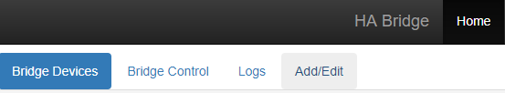

Jetzt musst Du noch in der HA-Bridge ein Gerät anlegen.
Dazu im Bereich Home auf Add/Edit drücken
