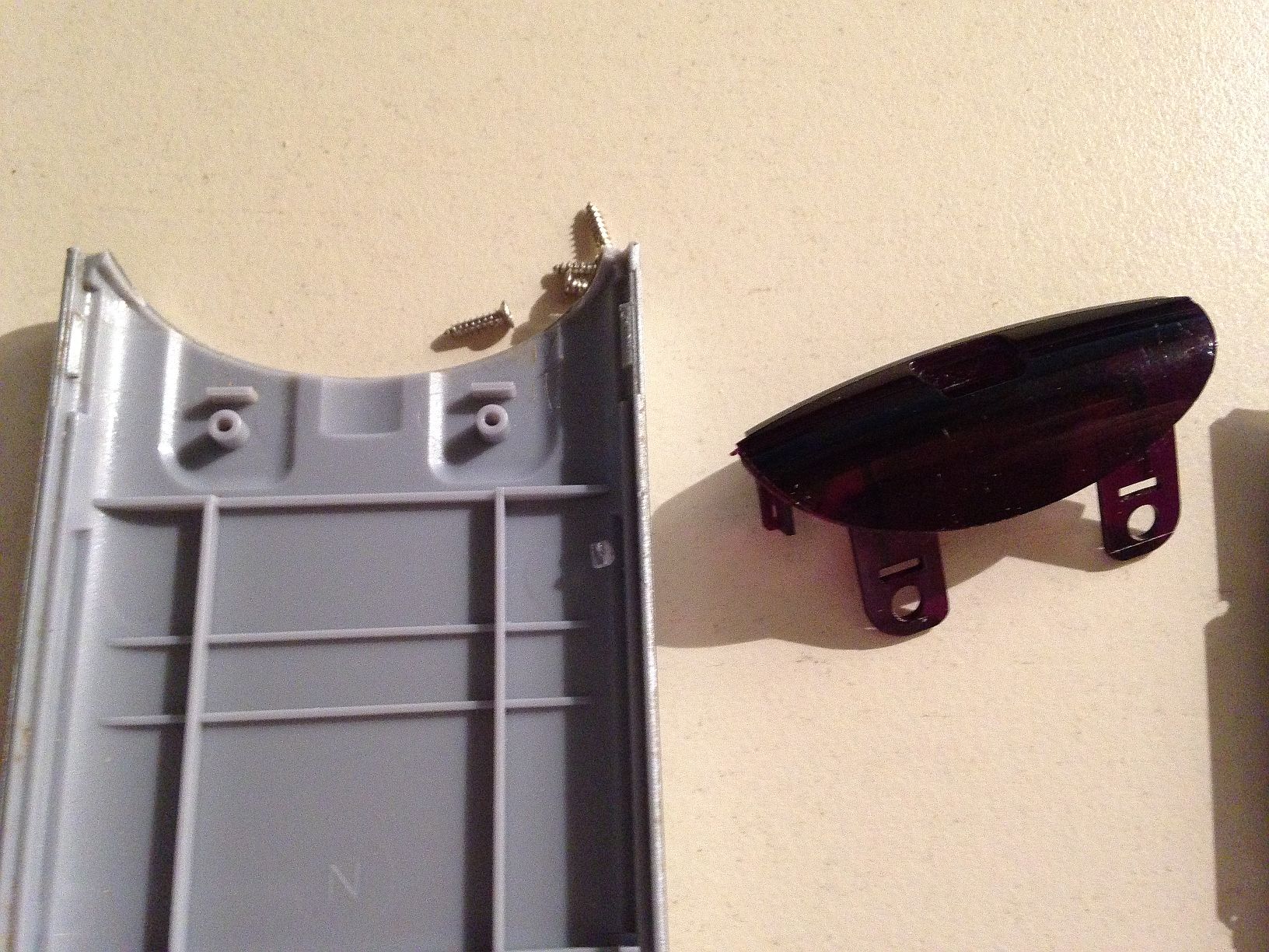

Re: Taste 1 "ausgeleiert" bzw. reagiert kaum noch
Verfasst: 26. August 2014 08:35
von tyler
Thophi hat geschrieben:Hier eine Kurzbeschreibung meiner Reparaturaktion:
Gruß Thomas
In Ergänzung zu Thophis Bildern:
Die IR-Abdeckung ist in der Unterschale eingehängt und in einer Führung mit der Oberschale verbunden. Kein Kleber oder Schrauben.
