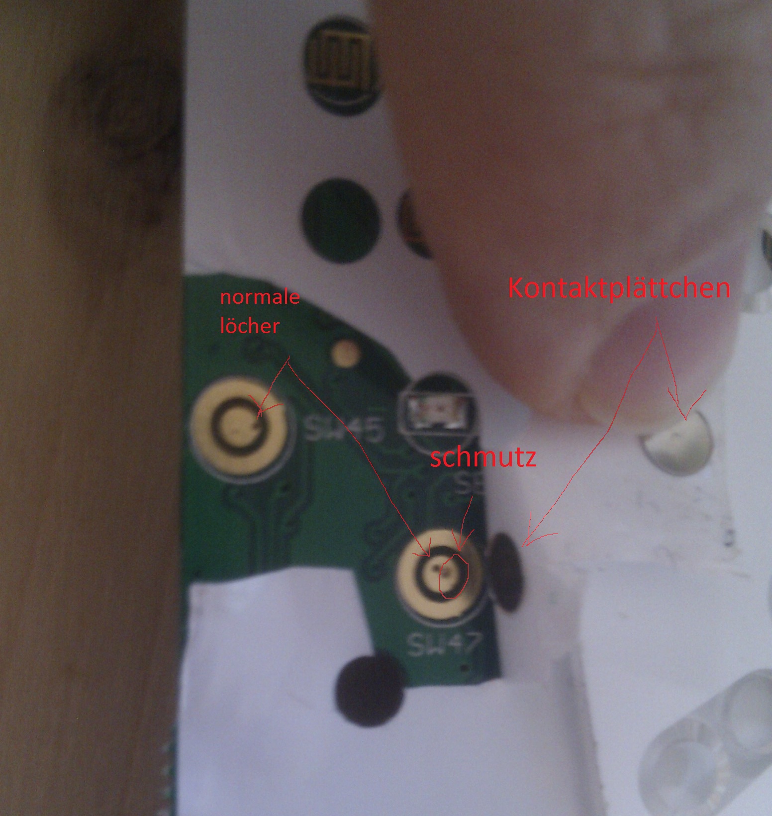

Taste 1 "ausgeleiert" bzw. reagiert kaum noch
ich persönlich benutze diese FB seit 3 Jahren und war bis vor einigen Wochen absolut begeistert. Durch meine Empfehlungen werkeln in unserem Familienkreis inzwischen 4 Harmonys.
Doch speziell bei der FB meines Bruder's (525) und meiner 555 sind seit einigen Wochen einige Tasten (bei mir ist es die "1" bei meinem Bruder sind es mehrere) fast nicht mehr zu bedienen . Ich muss mittlerweile mit dem Fingernagel die Taste so weit eindrücken, dass sie meist hängenbleibt um überhaupt noch eine Wirkung zu erzielen.
Ist das normal, bzw passiert das bei allen
Außerdem befindet sich immer mehr Staub im Innern unter dem Display, was schon immer den perfekten Gesamteindruck getrübt hatte.
Meine werde ich auf jeden Fall entsorgen, denn das ist kein Zustand und unglaublich ärgerlich, und wenn es normaler Verschleiss sein sollte (die "1" ist eine der meistgenutzten Tasten bei mir) dann muss ich auf die Suche nach alternativen Herstellern gehen, und das obwohl ich von der Funktionalität und Bedienung allgemein von diesem Gerät begeistert bin.
Für Tips, Ratschläge, Lösungen und Antworten wäre ich sehr dankbar.

Ich habe die 555 übrigens geöffnet, gereinigt und versucht das Problem der taste zu lösen. Die Beschichtung ist absolut OK, die Kontakte waren sauber aber der Druck reicht nicht mehr um den Kontakt zu schliessen. Also habe ich an der Tastaturmatte die Abstandspföstchen etwas gekürzt um einen leichteren Druckpunkt zu bekommen. Das hatte 2 Tage geholfen, nun ist es wieder Sch.... Ich hatte gehofft es liege an der Beschichtung oder den Kontakten, aber es liegt scheins doch irgendwo anders.

hier noch ein Update zur Lösung meines "Problems".
Ich habe die Tastaturmatte erneut ausgebaut und einen winzigen Messingstift mit Kopf in die Taste "eingebaut". Nun funktioniert sie wieder wie am ersten Tag. Ich hatte zwar erst Bedenken weil ich jetzt Metall auf die Leiterbahnen drücke, aber da der Druckpunkt noch gegeben ist und ich auch nicht übermäßßig fest drücke, wird es schon eine Weile halten. Jedenfalls werde ich meine 2 anderen 525er auch entsprechend umbauen.
