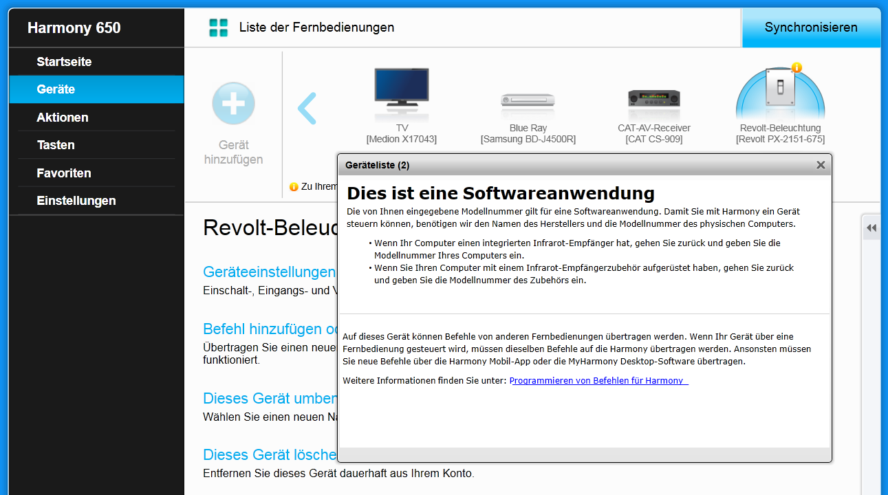

sitze gerade an demselben Problem mit einer neuen H650 und der Revolt PX2151
Revolt px2151-675.PNG (110.27 KiB) 1547 mal betrachtet
Gab es hier am Ende eine Lösung?
