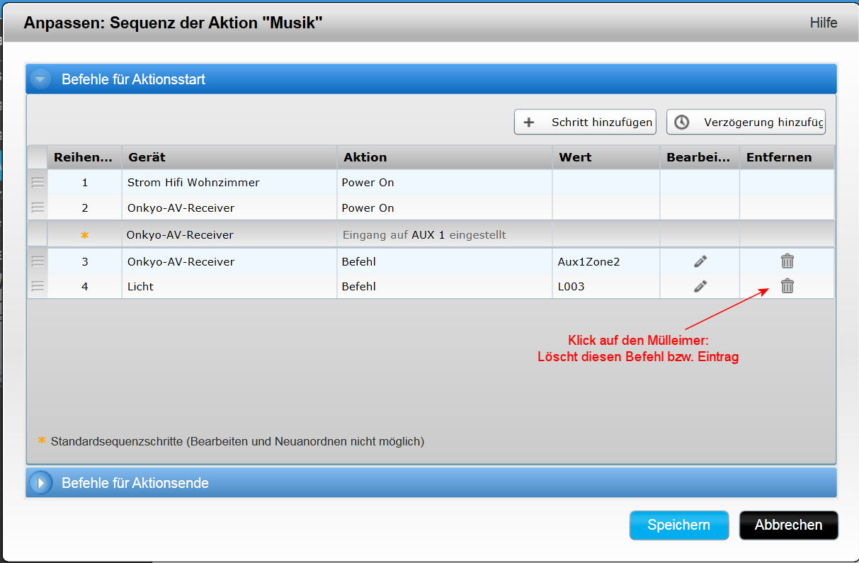

Wenn das Licht jetzt ungewollt angeht den Befehl L003 beim Aktionsstart wieder löschen. Gerät ¨Licht¨ bleibt in der Aktion drin
Genau da liegt wohl mein Problem.
Ich versuche das jetzt einfach noch mal.
Ich lege jetzt wieder das Licht in die Aktion Musik mit dem Befehl L003.
Dann synchronisiere ich die Elite.
Ich starte die Aktion Musik auf der Elite.
Die Anlage schaltet sich ein, aber auch das Licht geht an.
Das Licht lässt sich mit den beiden Tasten unten links auf der Elite steuern.
Ich gehe in der Aktion Musik wieder zum Befehl Licht und drücke daneben auf den Mülleimer.
Dann Speicher ich die Aktion wieder.
Dann synchronisieren, und wieder die Aktion Musik auf der Elite auswählen.
Die Anlage schaltet ein, Licht bleibt aus.
Und zu meiner echten Verwunderung lässt sich das Licht nun doch mit den beiden Tasten auf der Elite steuern.
Aber ehrlich gesagt verstehe ich das nicht.
Wie ist da die Logik? Ich binde ein Gerät in eine Aktion ein, und es bleibt trotz des Löschens in der Aktion doch irgendwie drin???
Das macht mich total Karussell im Kopf :D
Das Licht ist nicht mehr in der Aktion zu sehen und dennoch irgendwie doch drin?

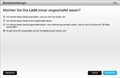

pointe hat geschrieben: Aber das Gerät "Licht" lässt sich nur in die Aktion einfügen, wenn ich dem Gerät auch einen Befehl zuweise. Sonst wird das Gerät nicht in der Aktion gespeichert.
Ich versteh immer nur noch Bahnhof.
Du selbst hast in Deinem Konto dem Gerät "Licht" in den Betriebs-Einstellungen gesagt: "Gerät hat keinen Ein-/Ausschalter". Das ist korrekt.
Du selbst hast dieses Gerät in Deiner Aktion "Musik" eingebunden und dort ist es auch vorhanden.

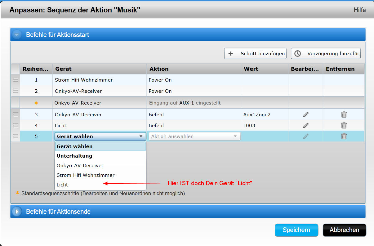

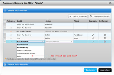

Hier siehst Du, dass das Gerät "Licht" in der Aktion sehr wohl auswählbar ist:
Nach wie vor ist der L003-Befehl in der Aktion "Musik" drin, wodurch "Licht" beim Aktions-Start automatisch eingeschaltet wird:
Solange Du den da drin lässt, ändert sich das Verhalten der Aktion -Licht wird eingeschaltet- auch nicht.

pointe hat geschrieben: So langsam wird mir klar warum wir so aneinander vorbei geredet haben.
So sieht's aus. :ja:
Ich fasse das alles nochmal für Dich zusammen.
Gerät:
  • Muss in der Aktion enthalten sein, um überhaupt an seine Befehle zu kommen.
  • Dabei ist es egal, ob es beim Aktions-Start eingeschaltet werden soll (Befehle sind in den Betriebs-Einstellungen hinterlegt) oder nicht (Betriebs-Einstellungen ist so wie bei Deinem "Licht"
Aktion:
  • in jeder Aktion ist es möglich
    • die Befehle eines jeden beteiligten Gerätes auf eine Fest-Taste zu legen und/oder
    • die Befehle eines jeden beteiligten Gerätes an diese Aktion anzuhängen und/oder
    • die Befehle eines jeden beteiligten Gerätes auf das Display zu legen
  • diese drei Punkte sind unabhängig voneinander möglich

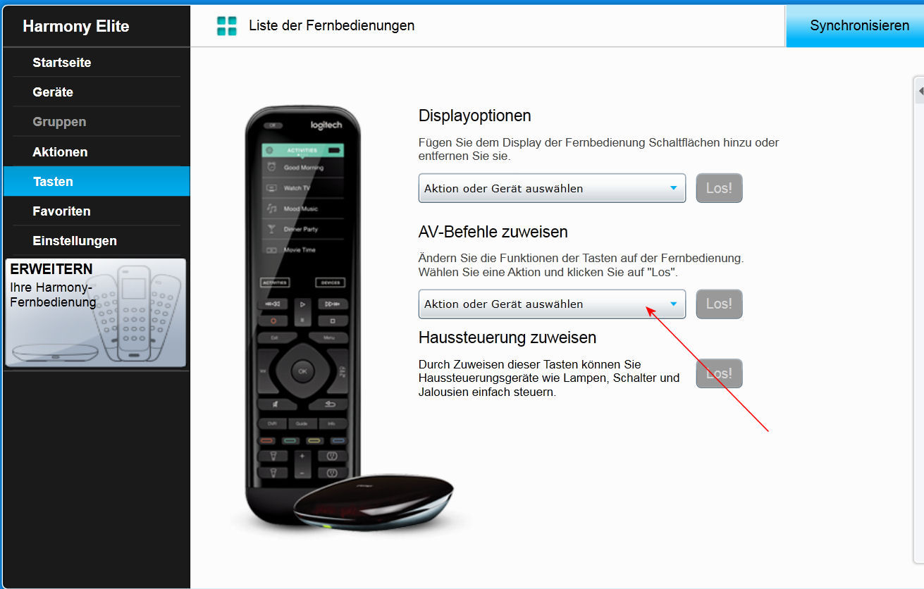

pointe hat geschrieben: Ist da bei der Belegung der Tasten noch die Aktion zu berücksichtigen?
Natürlich. :ja:
Deswegen hast Du bei der Tasten-Belegung ja als ersten Schritt die Auswahl der Aktion.

Das mit der Auswahl der Aktion bei der Tastenbelegung hatte ich nicht gesehen.
Da lag dann wohl auch mein altes Problem!
Ich hatte nicht die Aktion gewählt, sondern das "Gerät" "Licht"

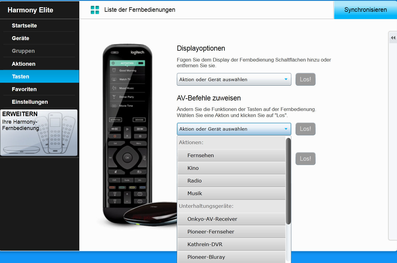

pointe hat geschrieben:Das mit der Auswahl der Aktion bei der Tastenbelegung hatte ich nicht gesehen.
Das glaub ich Dir nicht, denn OHNE die Auswahl kommst Du nie auf die gewünschte Aktion.
pointe hat geschrieben: Da lag dann wohl auch mein altes Problem!
Siehst, also DOCH die Auswahl. :wink:
pointe hat geschrieben: Kann ich denn die Tasten auch beim Fernsehen nutzen?
Klar. In jeder Aktion / in jedem Gerät, die/das in der Auswahl aufgeführt wird

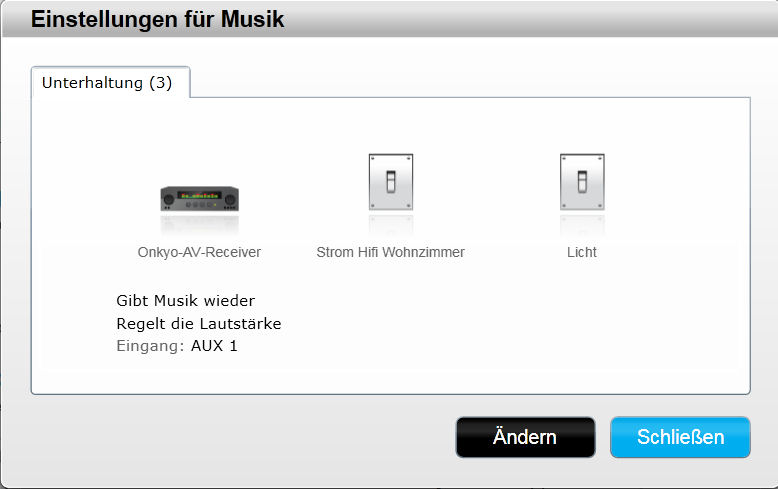

du hast ja nicht das Gerät aus der Aktion gelöcht, sondern nur den beim Aktionsstart angehängten Befehl
Die verwendeten Geräte bestimmst du unter Aktion-->Einstellungen ändern
