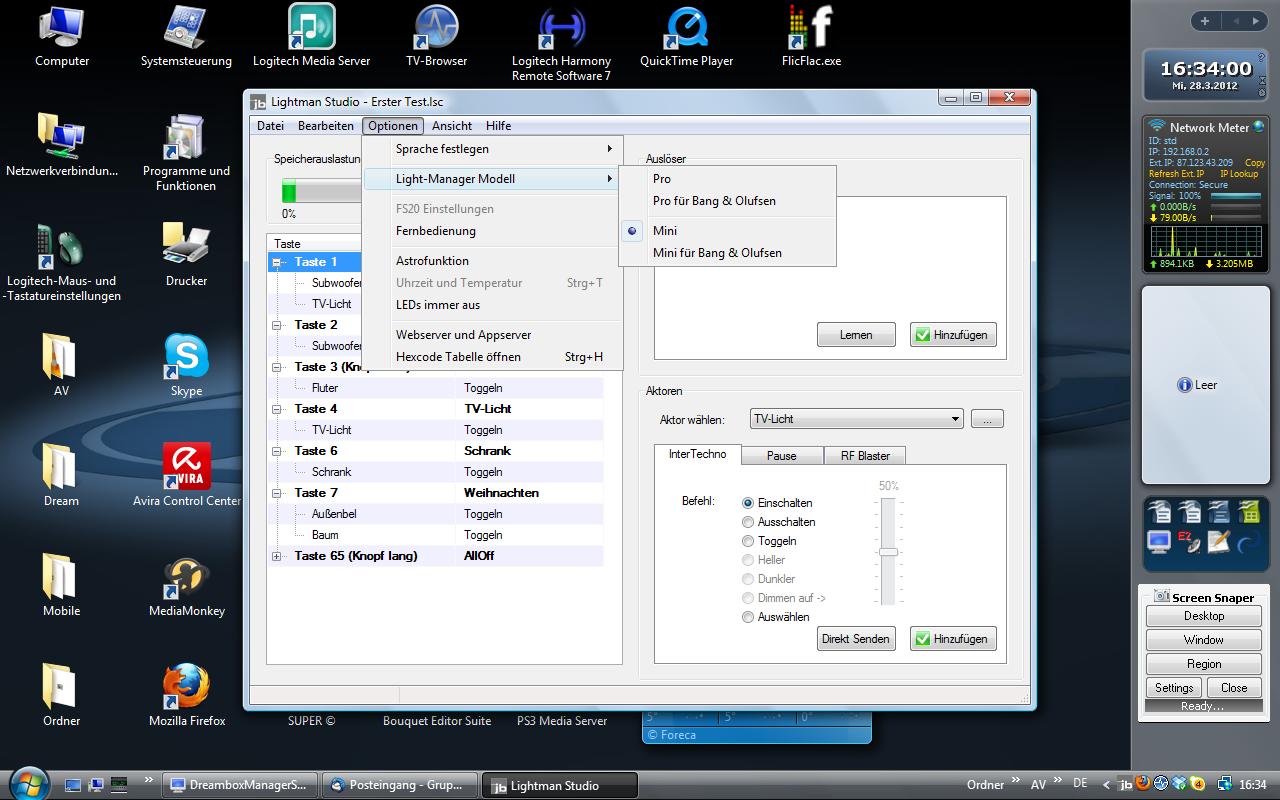

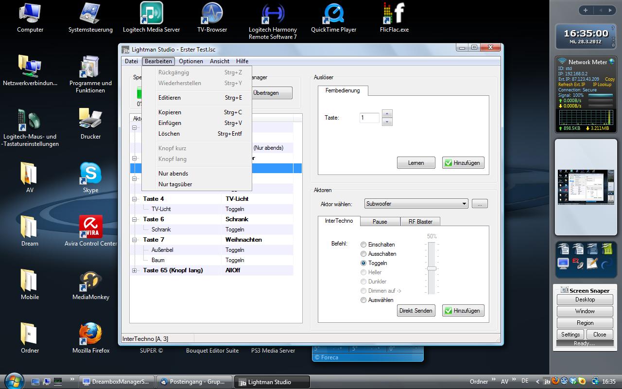

Hi Hans
Die Astro-Funktion geht nur beim Pro, weil der Mini keine Echtzeit-Uhr hat.
Wähle als Modell den Mini aus, dann hast Du auxch kein "nur Tgasüber" und "nur Abends" mehr.
und wie ich das habe ;)

hab jetzt mehrmale LEDs an/aus gewechselt und geflasht. Hat keinerlei Auswirkung

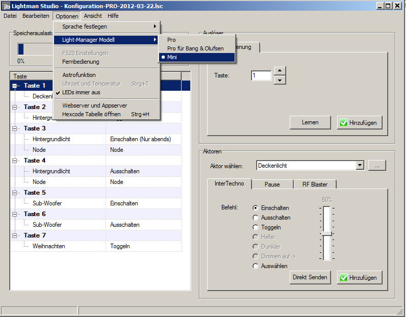

Hi Stefan,
irgendwas läuft bei Dir total falsch, was die Software angeht.
So sieht es normalerweise aus:

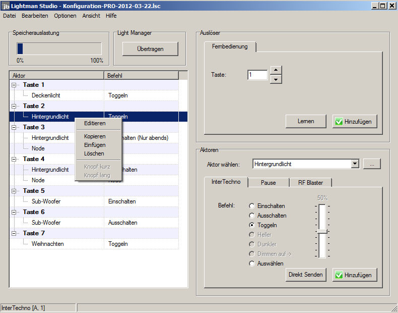

Dann: "Tagsüber" und "Abends" setzt Du, indem Du mit der rechten Maustaste auf den Aktor klickst und das ist beim Mini nicht verfügbar.
Dass das über "Optionen" auch beim Mini auszuwählen ist, sieht nach einem Bug der Software aus. Da schau ich nochmal intensiv nach udn schick's JB Media. :ja:
Hast Du die mitgelieferte "Demo-Konfiguration" angepasst oder eine komplett neue erstellt (Datei --> Neu)?
Die aktuelle Version (3.1.4) hast Du bestimmt von JB Media direkt geholt, oder?
"LED immer aus" ist in Deinem Screen-Shot nicht gesetzt. Häckchen rein und dann die Daten auf den LightManager übertragen, dann muss die LED aus bleiben. So war's bei mir auch die letzten Monate.

Hi Hans
ich kann beim Rechtsklick aber tagsüber/abends setzen ;)
Ich habe eine komplett neue Datei erstellt. Und der Haken war da nur nicht wegen meiner Tests gesetzt. Hab es inzwischen wie gesagt mehrmals geändert

std hat geschrieben: ich kann beim Rechtsklick aber tagsüber/abends setzen ;)
Stimmt.
Das ist definitiv ein Software-Fehler, über den ich JB Media gestern informiert habe und der in der nächsten Version (hoffentlich) bereinigt wird.
