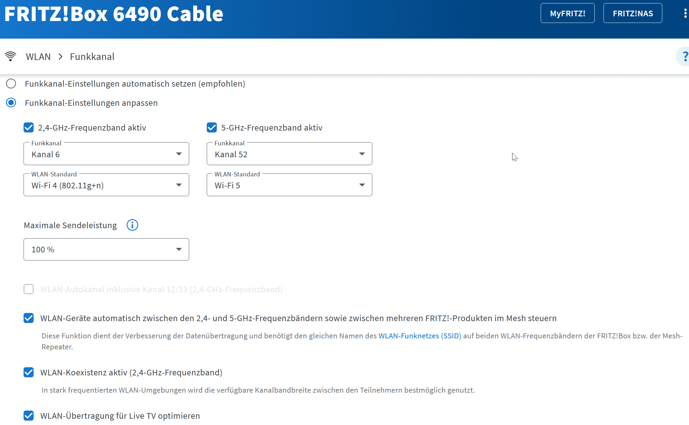

Ich hab nochmal etwas mit den WLAN Einstellungen meiner Fritz Box gespielt.
Aktivieren von WLAN Koexistenz scheint das Problem behoben zu haben!
Hier nochmal alle Einstellungen in meiner FritzBox, falls jemand ähnliche Probleme hat.
Beiträge: 6517
Re: Hub verliert über Nacht WLAN, feste IP hilft nicht
wohnst Du in einer Umgebung wo es viele Netz um dich herum gibt? Dafür ist die Option gedacht.
