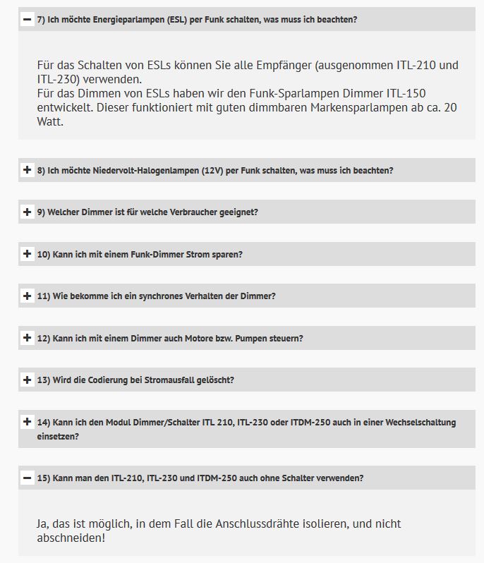

Re: ITL-230: Funk-Schalter
Verfasst: 25. März 2018 19:22
von korken
Hi!
Hier sind mal die entsprechenden Auszüge aus der FAQ von Intertechno.
Die Mindestlast sollte eingehalten werden, damit die Leuchtmittel durch den Aktor auch sicher geschaltet werden.
Verfasst: 26. März 2018 09:57
Und um auch das zu beantworten:
Redsonic hat geschrieben: 25. März 2018 16:04
... sehe nun aber dass die beiden weißen Drähte zum Lichtschalter gehen sollen. Die brauche ich ja aber gar nicht. Kann ich die einfach
abisolieren und nicht anschließen?
Genauso.
... sehe nun aber dass die beiden weißen Drähte zum Lichtschalter gehen sollen. Die brauche ich ja aber gar nicht. Kann ich die einfach abisolieren und nicht anschließen?
Ich habe sie am Ende isoliert und irgendwie mit in die UP-Dosen geprummelt, wobei sie möglichst nicht als Kringel oder hinter dem ITL-230 liegen sollten;
bloß nicht abschneiden, denn die weißen Anschlussdrähte dienen zusätzlich als Antenne!
Bei nur 11W Endlast könnte es sein, dass die Lampe(n) nicht ganz ausgeschaltet werden. Gleiches Problem hatte ich auch mit LEDs; habe dann im Salzstein statt LED eine 20W Backofenlampe einbaut und schon funktioniert das Ganze.
EDIT: Habe später statt des ITL-230 den AWMR-300 (COCO, Trust, bgl. Modell von Intertechno) verbaut; der schaltet mit Relais und benötigt keine Mindestlast.
