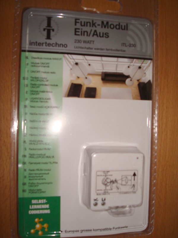

Hi Freunde der funkenden Harmony.
Lange hat es gedauert, aber nun ist er da, der
ITL-230
Das "reine" Schalt-Modul in der kleinen Bauform des ITL-210.
Anschluss:
Wie gewohnt, werden Phase und Lampen-Draht an die dafür vorgesehenen Klemmen angeschlossen und der konventionelle Schalter wird mit den beiden weißen Drähten verbunden.
Programmierung:
Simpel wie gewohnt. Die Lern-Taste mit einer Büroklammer o.ä. kurz drücken. Die LED blinkt
Nun das gewünschte EIN-Signal senden (entweder von der Harmony über den LightManager oder mit der InterTechno-Fernbedienung) und schon hat der ITL-230 "verstanden", auf welchem Kanal er arbeiten soll.
Funktionsweise:
Wie beim ITL-210 auch schon lässt sich der ITL-230 sowohl per Funk (also über die Harmony) als auch per konventionellem Schalter betätigen. Er arbeitet sowohl mit normalen Glühlampen als auch mit Niedervolt-Halogenlampen zusammen.
Einschränkungen:
Lediglich meine "Touchdimmer-Deckenlampe" will nicht mit dem ITL-230 zusammen "spielen". :cry:
Ich vermute, dass der Grund hierfür der integrierte Dimmer in der Lampe ist, dem das Einschalten zu langsam geht.
