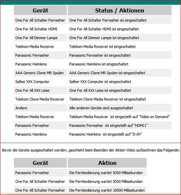

Duke2k10 hat geschrieben:dass sie z.B. für meinen TV am Ende der Aktion 5 sec warten soll...
Und das Resultat war: 5 sec tut sich gar nichts, dann geht wieder zuerst der TV aus und dann erst mein TVolume...
versuche es mal probeweise mit einer längeren Pause und wenn es funktioniert, dann nach unten herantasten. Das hat bei mir so funktioniert. Ich warte genau so lange, bis lauter gemacht ist, und dann schaltet der Fernseher aus. Ob es überhaupt funktioniert kann getestet werden, wenn die Aktion gewechselt wird, also der Fernseher sowieso anbleibt. Ich habe meine Konfiguration mal angehängt.
Schönen Tag noch
Thom

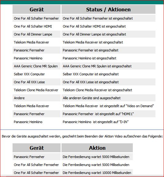

Firestone per PM (<- :roll:) hat geschrieben:Betreff: LongVolumeDown, und es geht doch - quasi. ;)
Hallo Mario,
ich bin jetzt genau so vorgegangen wie du es beschrieben hast. Leider will es bei mir nicht funktionieren. Ich weiß zwar nicht wirklich was eine Duration bedeutet, aber ich denke das ist die Zeit wie lange das Signal gesendet werden soll. Da brauchte ich keine Hotline zum freischalten, denn bei meinem TV (welchen ich ja noch einmal als Dummy für laut und leise eingerichtet habe) konnte ich das schon angeben.
Kannst Du mir da auf die Sprünge helfen?
Vielen Dank.
Beste Grüße.
Hans
So, ich antworte mal im entsprechenden Topic, dann haben wenigstens alle was davon - zukünftig bitte keine Support Anfragen per PN! Danke.
"Funktioniert nicht" ist nicht wirklich eine hilfreiche Aussage. Was passiert denn, bzw. was passiert nicht?
Und wenn Du nicht weißt, was "Duration" ist, wie kannste dann sicher sein, alles genau so gemacht zu haben?
Schreib doch bitte hier im passenden Thread, dann wird Dir (hoffentlich/vermutlich) auch geholfen.
Also los, mehr Details, bitte (evtl. auch ein paar Bilder Deiner Einstellungen). :D
